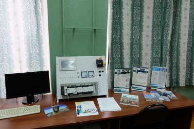

    Региональный учебный центр ОВЕН в г. Белгород создан на базе Белгородского государственного технологического университета им. В.Г. Шухова (БГТУ им. В.Г. Шухова), научно-методический центр кафедры технической кибернетики.
    БГТУ им. В.Г. Шухова является опорным университетом Белгородской области, обеспечивающим высокое качество обучения и мультипрофессиональность в подготовке кадров.
    Сотрудники кафедры технической кибернетики имеют большой опыт разработки и внедрения промышленных систем автоматизации и управления на базе оборудования компании ОВЕН. Обучение проводится в специализированной аудитории оснащенной реконфигурируемыми учебными стендами на основе программируемых логических контроллеров ОВЕН и разнообразных технических средств автоматизации.
    Также возможно дополнить стандартные курсы рассмотрением практических вопросов, интересующих слушателей, (например, инженерных методов настройки промышленных регуляторов и т.п.).
    Срок обучения – 5 дней (9:00–17:00) с отрывом от работы.
    По результатам обучения выдается свидетельство о повышении квалификации государственного образца с указанием наименования программы и объема курса.

    Для сложных задач автоматизации все чаще возникает необходимость применения свободно программируемых контроллеров. При этом освоение программирования ПЛК связано с изучением большого количества информации. Для того чтобы помочь вам сократить время и усилия, затрачиваемые на изучение основ программирования ПЛК, мы разработали базовый учебный курс.
    На базовом курсе мы даем минимально необходимую теорию и практические задания, позволяющие быстро начать программировать в CODESYS V2.3. Осуществляется разбор наиболее часто возникающих вопросов и сложностей.
    Продолжительность курса – 5 дней. В дальнейшем можно пройти продвинутый курс ОВЕН ПЛК. Занятия проводятся на специализированных стендах с реальным оборудованием.
    Семинар предназначен для специалистов в области КИПиА, планирующих или уже реализующих проекты с использованием ОВЕН ПЛК110/ПЛК160, модулей Мх110, операторских панелей ИП320 или СП3хх.
    Опыт программирования не обязателен. Обучение проводится исходя из предположения, что это ваш первый опыт работы с ПЛК. Но курс полезен и тем, кто уже прошел первые шаги обучения самостоятельно и желает закрепить свои знания, уяснить тонкости работы с оборудованием и программной средой.
    Программа курса

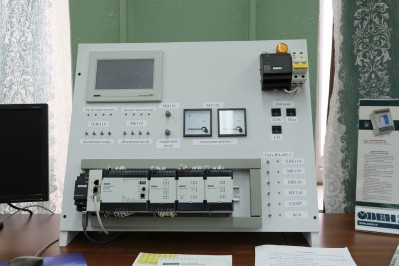

    Региональный учебный центр ОВЕН в г. Воронеже создан на базе Воронежского государственного университета инженерных технологий (ВГУИТ), кафедра информационных и управляющих систем.
    ВГУИТ имеет более чем 80-летнюю историю и входит в число ведущих вузов России по подготовке высококвалифицированных кадров для пищевой и химической промышленности.
    Обучение проводится в специализированной лаборатории на стендах, разработанных в Воронежском государственном университете инженерных технологий на базе оборудования ОВЕН. Все необходимые методические пособия и справочные материалы предоставляются при прохождении курса.

    Программа курса
    День 1
    • Обзор контроллеров ОВЕН ПЛК.
    • Знакомство с системой программирования CODESYS V2.3.
    • Создание нового проекта.
    • Принципы работы ПЛК. Цикл ПЛК.
    • Работа со входами и выходами ПЛК110/ПЛК160.
    День 2
    • Знакомство с языком CFC.
    • Стандартные операторы CODESYS: логика, арифметика, сравнение.
    • Переменные и типы данных CODESYS.
    • Настройка связи между ПЛК и CODESYS.
    • Методы отладки программы.
    День 3
    • Стандартная библиотека Standart.lib: таймеры, счетчики, детекторы фронтов.
    • Обзор универсальных и скоростных аналоговых входов/выходов.
    • Операторы преобразования типов данных.
    День 4
    • Библиотека Util.lib: двухпозиционный регулятор, ШИМ-сигнал.
    • ПИД-алгоритм в ПЛК.
    • Обзор модулей ввода-вывода.
    • Принципы информационного обмена в сети RS-485 по протоколу Modbus.
    • Настройка связи модулей и ПЛК.
    • Особенности совместной работы ПЛК и модулей ввода-вывода.
    День 5
    • Реализация одноконтурной системы регулирования.
    • Выполнение итогового задания.

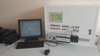

    Региональный учебный центр ОВЕН в Екатеринбурге создан на базе частного учреждения дополнительного профессионального образования «Международный институт технических инноваций» (УДПО «МИТИ»).
    УДПО «МИТИ» является одним из ведущих негосударственных образовательных центров Уральского региона по подготовке кадров для промышленных предприятий России и обеспечивает обучение в лучших традициях инженерной школы с глубокой теоретической подготовкой, профессиональными навыками и умениями.
    В институте осуществляется обучение по гидравлике, пневматике, автоматике с целью повышения профессионального уровня специалистов путем квалифицированного теоретического и практического обучения работе на узкоспециализированном оборудовании российского и иностранного производства, систематизации знаний.
    Предлагаются варианты проживания на период обучения в УДПО «МИТИ».

    Курс предназначен для специалистов, планирующих связывать оборудование АСУ ТП в информационную сеть для отображения информации на операторских панелях. Данный курс также будет полезен с точки зрения новых расширенных возможностей СП3хх, которые не были реализованы в предыдущих версиях оборудования ОВЕН.
    Цели курса
    Изучение вопросов по работе с системой визуализации на базе операторских панелей СПЗхх.
    Продолжительность курса – 5 дней (40 академических часов).

    Региональный учебный центр в г. Иркутске создан на базе Иркутского национального исследовательского технического университета (ИРНИТУ), Института высоких технологий, кафедра «Автоматизация производственных процессов»
    В 2017 году университет вошел в 100 лучших вузов России.
    Лаборатории кафедры укомплектованы современным технологичным оборудованием. На базе оборудования ОВЕН разработана линейка учебно-исследовательских стендов, позволяющих на практике освоить такие дисциплины как «Автоматизация технологических процессов», «Интегрированные системы проектирования и управления», «Средства автоматизации и управления» и др. предоставляются при прохождении курса.
    Занятия проходят в отдельном помещении учебного центра, оснащенном контроллерами ОВЕН ПЛК110 и ПЛК154 с выходом на ПК. Каждому слушателю выделяется отдельное рабочее место с персональным компьютером и соответствующими стендами, а также все необходимые методические пособия и справочные материалы.
    Обучение проводится на основе договоров о дополнительном образовании, заключаемых между юридическими или физическими лицами и университетом.

    Занятия проводятся на специализированных стендах с реальным оборудованием. Таким образом, участник не только воспринимает новую информацию, но и сразу же закрепляет ее, получая соответствующие практические навыки работы.
