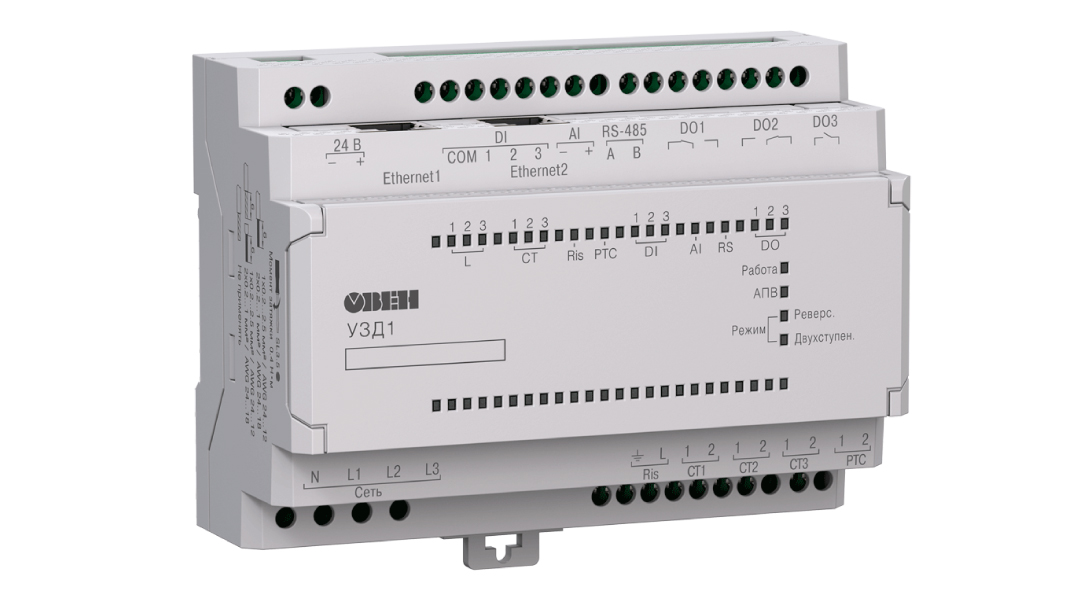

    ОВЕН УЗД1

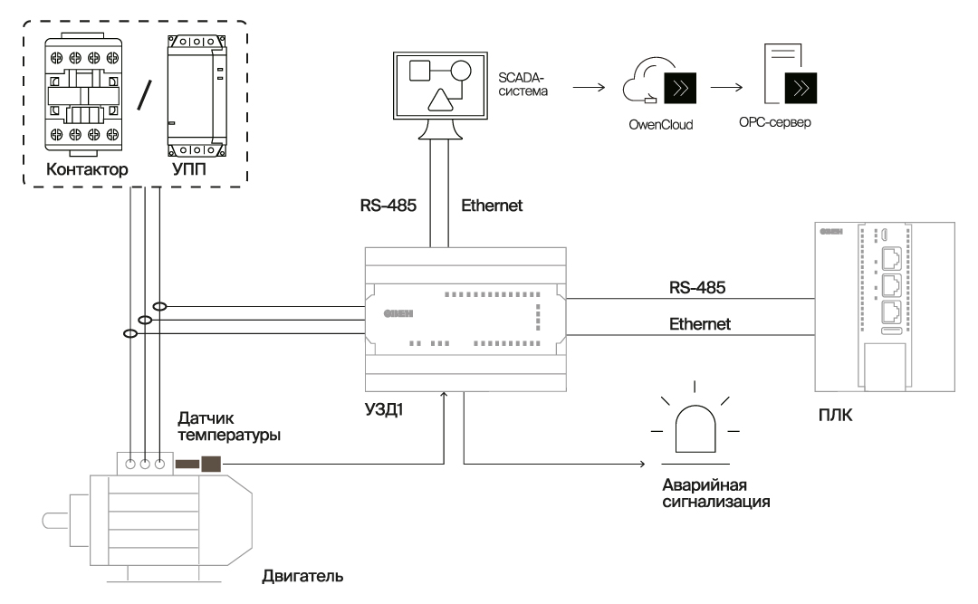

    Устройство защиты двигателя ОВЕН УЗД1 – это система защиты и управления двигателем с мгновенным мониторингом всех его параметров. Прибор обеспечивает управление контакторами силовой цепи и комплексную защиту, контроль параметров электродвигателя, ведение журнала событий и передачу информации на верхний уровень АСУТП.
    ОВЕН УЗД1
    ОВЕН УЗД1
    Основные функции УЗД1:
    • Защита от асимметрии токов в обмотках статора двигателя.
    • Защита от минимального и максимального тока.
    • Защита от перегрева по тепловому датчику и току обмоток.
    • Защита от утечек тока.
    • Защита от снижения сопротивления изоляции статорных обмоток.
    • Защита от превышения времени пуска.
    • Защита от заклинивания вала.
    • Защита от превышения допустимого количества пусков.
    • Защита от неправильного подключения фаз и измерительных цепей.
    • Защита от перепадов напряжения, недопустимого изменения частоты, пропадания фазы и асимметричного напряжения в питающей трехфазной сети.
    • Реализация двухступенчатого пуска по схеме звезда/треугольник.
    • Контроль состояния контакторов.
    • Связь с верхним уровнем АСУТП по интерфейсам RS-485 и Ethernet по протоколу Modbus TCP.
    Настройка УЗД1 не представляет никаких сложностей и осуществляется при помощи фирменного программного обеспечения Owen Configurator.
