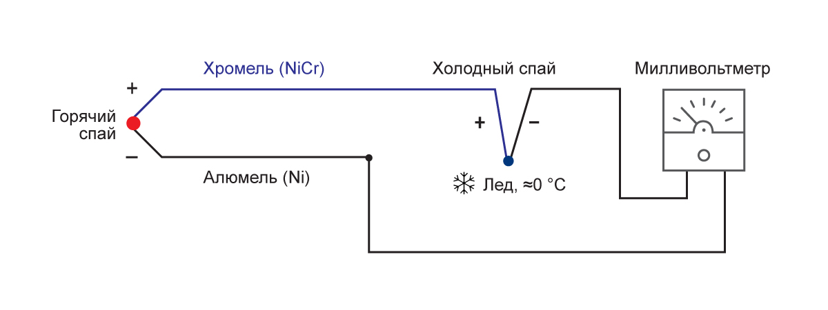

    Принцип действия термопары, открытый Томасом Зеебеком в XIX веке, основан на термоэлектрическом эффекте и заключается в возникновении термоэлектродвижущей силы (ТЭДС) в электрической цепи, состоящей из двух разнородных проводников. Величина ТЭДС зависит исключительно от разницы температур между «горячим» спаем, помещенным в измеряемую среду, и «холодным» спаем, находящимся при известной опорной температуре: при исследовании ученый использовал лед.
    В современных условиях поддерживать «холодный» спай при 0 °C не нужно. Все вторичные приборы, такие как терморегуляторы, модули ввода и контроллеры автоматически корректируют температуру «холодного» спая и преобразуют милливольты в градусы Цельсия. Спай термопары мы видим только один – «горячий».

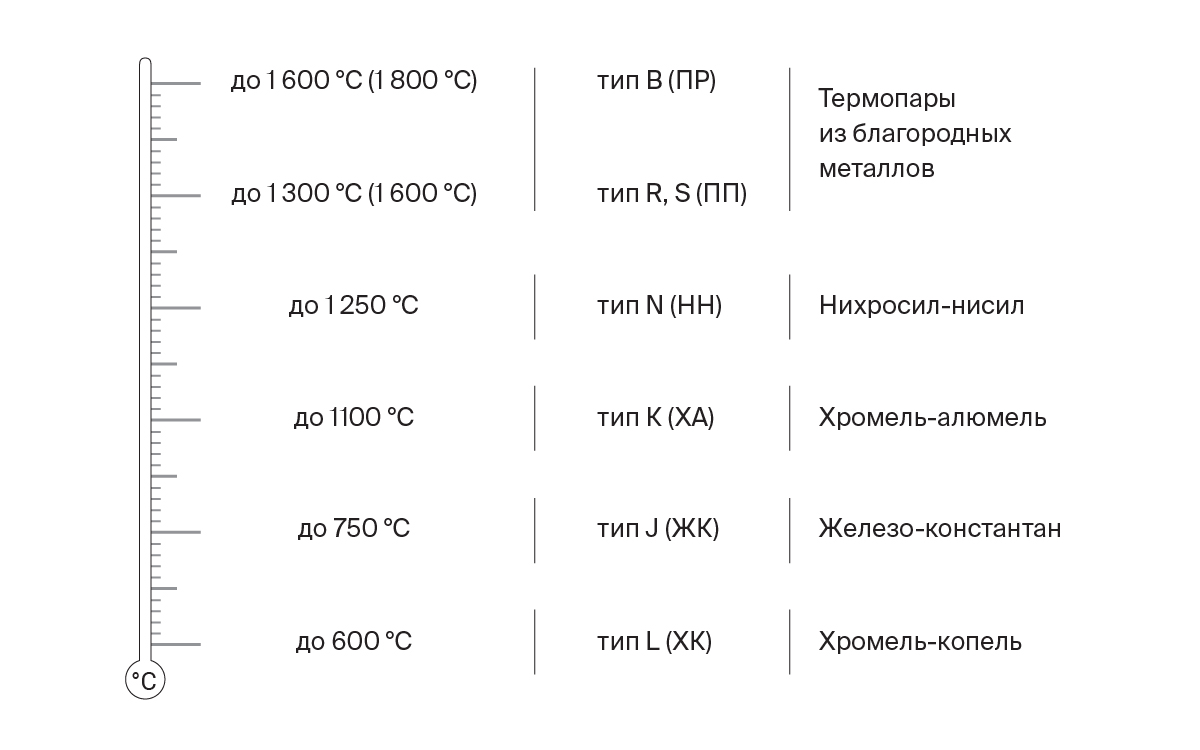

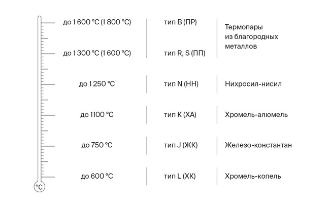

    По каким критериям выбирали материалы для термоэлектродов термопар? В результате научных поисков, экспериментов и практических работ во всем мире распространение получили только около двух десятков металлов и сплавов, наилучшим образом подходящих на роль проводников-термоэлектродов. Они были попарно скомпонованы в «нерушимые» связки, называемые типами термопар или номинально-статическими характеристиками (НСХ): хромель-алюмель ХА (К), хромель-копель ХК (L), нихросил-нисил НН (N), железо-константан ЖК (J), платинородий-платина ПП (S, R), медь-константан МК (Т) и др. Они отличаются друг от друга вырабатываемой ТЭДС, температурами применения, чувствительностью, особенностями эксплуатации. Рассмотрим наиболее распространенные из них.
    Типы термопар
    • Хромель-алюмель (K)
      Широко применяется практически во всех отраслях промышленности для измерения температур от -40 до 1100 °C.Термопара устойчива к деформации, чувствительная, недорогая. Однако со временем может возникать«дрейф ТЭДС», что увеличивает погрешность измерения.
    • Хромель-копель (L)
      Данная термопара популярна на территории России и стран СНГ, советское наследие. Ее достоинства – высокая чувствительность и стабильность. В отличие от хромель-алюмелевой верхний предел измеряемой температуры (+600 °С) у нее выше, но при этом «дрейф ТЭДС» во время эксплуатации минимален.
    • Железо-константан (J)
      Этот тип термопары подходит для измерения не очень высоких температур (до +750 °C). Главная особенность, которая отличает ее от других типов термопар – максимально стабильная работа в восстановительной среде (СО и H2).
    • Нихросил-нисил (N)
      Это улучшенная версия термопары ХА. Она выдерживает температуру до 1250 °C, при этом «дрейф ТЭДС» у нее гораздо слабее, что позволяет использовать ее как более дешевую замену термопарам из благородных металлов, например, платинородий-платиновой (S).
    • Термопары из благородных металлов (S, R, B)
      К ним относятся платинородий-платина и платинородий-платинородий. Они незаменимы для измерения высоких температур (1300–1600 °C) и широко распространены в мире. Эти термопары очень точны, стабильны и устойчивы к коррозии в окислительных и нейтральных средах. Но, как любые изделия из драгоценных металлов, стоят недешево.
    Ниже представлена инфографика с НСХ термопар и их верхними пределами измерения.
    НСХ термопар и их верхние пределы измерения

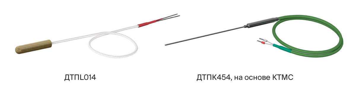

    • С кабельными выводами
    Их можно сразу подключать к приборам без дополнительных затрат времени и сил на коммутацию термопарных кабелей и датчиков. Такие термопары имеют малые габариты. В основном применяются при температурах до 800–900 °C.
    ДТПL014 и ДТПК454, на основе КТМС

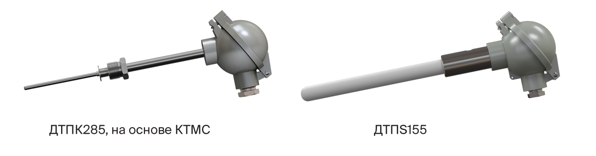

    • С коммутационными головками
    Подходят для более высоких температур (до 1300 °C) и агрессивных сред, а также в случаях, когда расстояние между датчиком и прибором еще неизвестно. Кабель для подключения термопары ко вторичному прибору приобретается отдельно.
    ДТПК285, на основе КТМС и ДТПS155

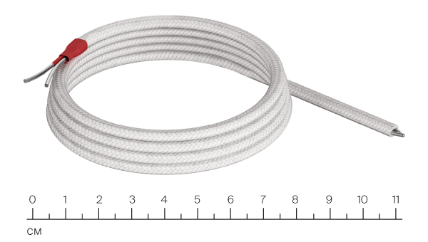

    Самый простой и бюджетный вариант – это бескорпусные датчики. Их конструкция предельно проста. Например, метровые термопары ДТПК011 представляют собой две проволоки в изоляции из кремнеземной нити. Гибкость, малые габариты и невысокая цена делают их идеальными выбором для бюджетных решений по контролю температуры и даже одноразового использования в некоторых процессах.

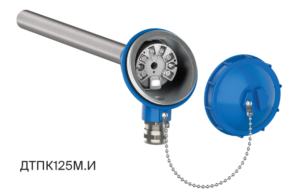

    ДТПК(L) 011Термопары со встроенным нормирующим преобразователем – с унифицированным выходным сигналом 4...20 мА. Это термопары с коммутационными головками, которые можно подключать медным кабелем ко вторичным приборам. При этом длина линии связи может составлять сотни метров. Хорошо подойдут там, где нужна повышенная помехозащищенность и экономия на соединительных линиях.
    ДТПК125М.ИИ, наконец, самые помехозащищенные и «дальнобойные» – термопары с интерфейсом RS-485. Длина линии связи между такими датчиками и ПЛК может быть до 1200 метров без повторителя, а в качестве кабеля используется тонкая медная «витая» пара.
