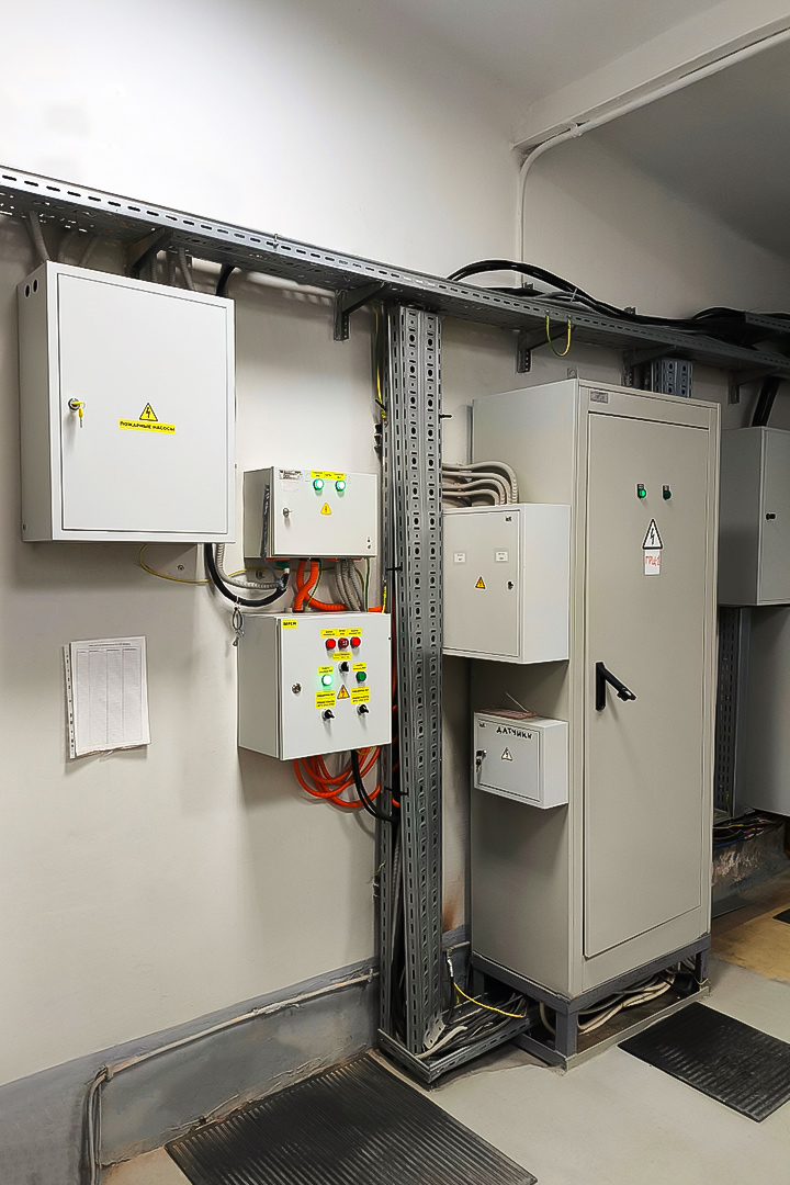

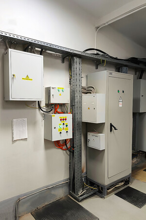

    Шкафы управления на станции ВЗУ

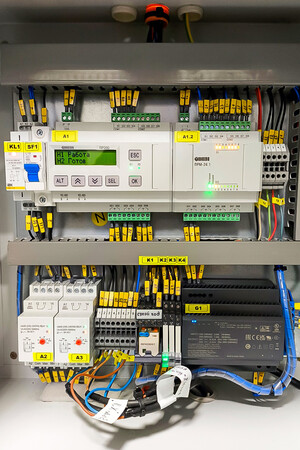

    Для глубинных насосов мы разработали два шкафа управления на базе программируемого реле с дисплеем ОВЕН ПР200 и модулями расширения входов-выходов ОВЕН ПРМ. Они контролируют включение, отключение и чередование насосов для наполнения накопительной емкости, а также защиту от сухого хода.

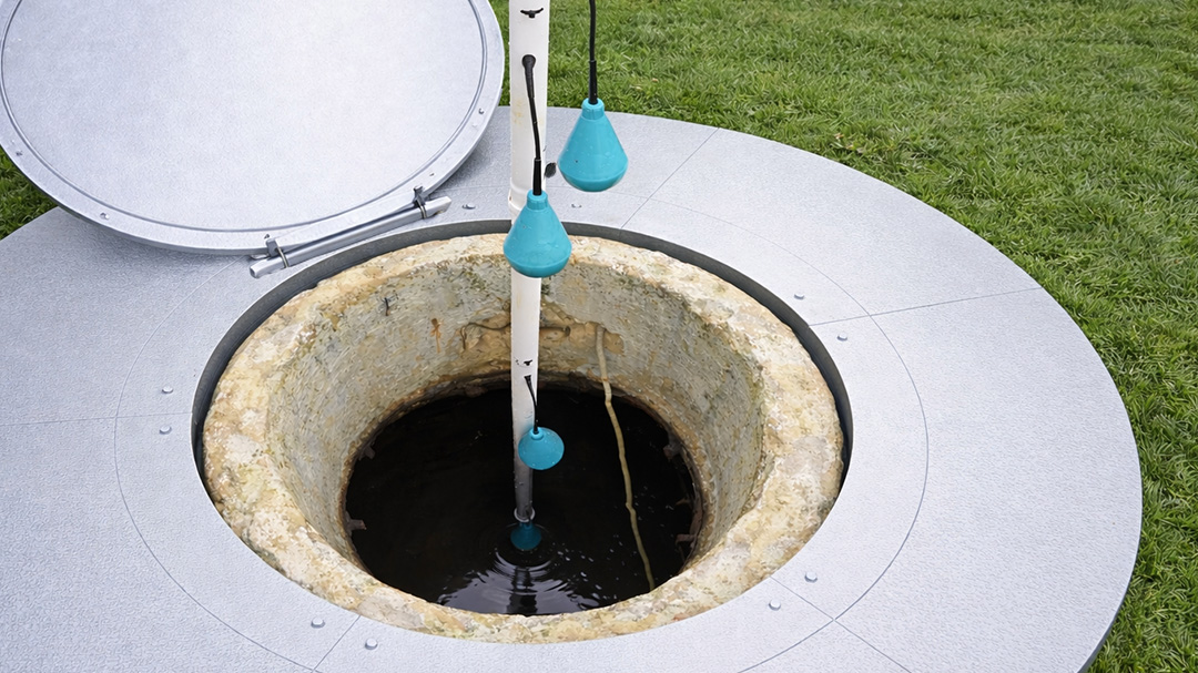

    Контроль уровня в накопительной емкости с чистой водой реализован с помощью поплавковых датчиков ОВЕН ПСУ-1.

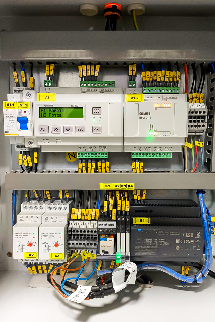

    Шкаф управления сетевыми насосами на базе ОВЕН ПР200 и ПРМ

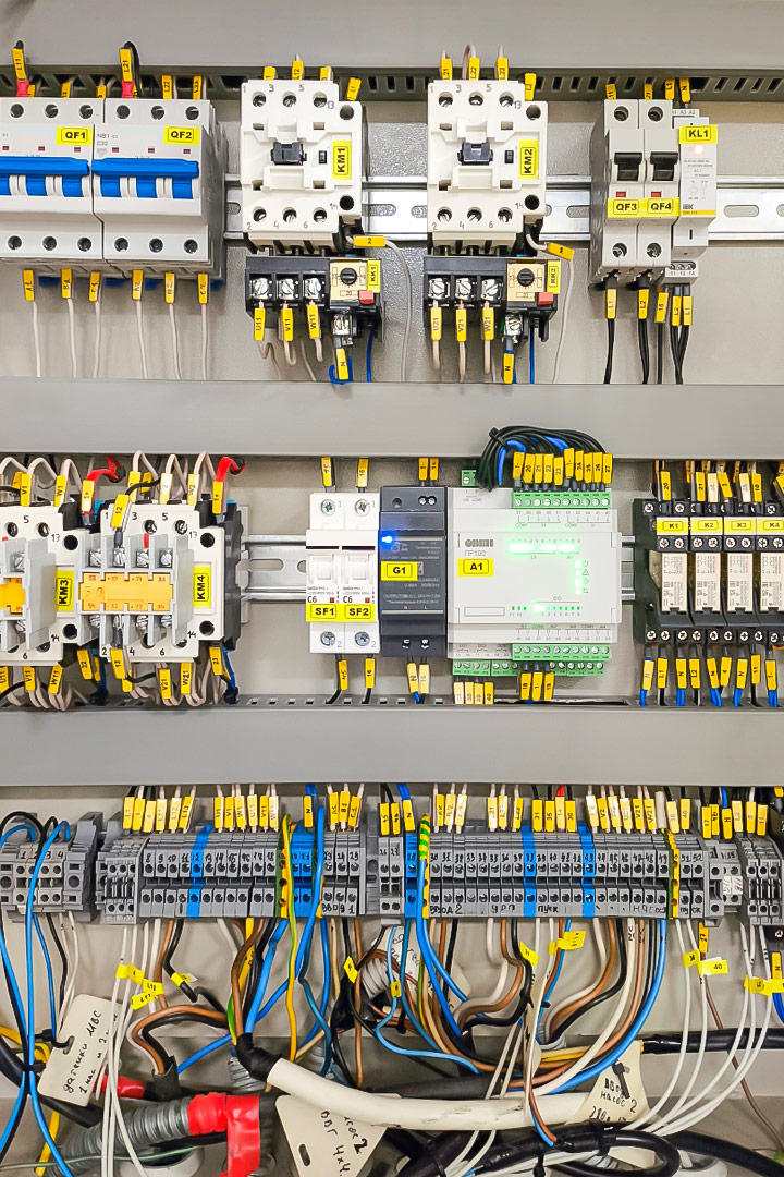

    Для управления сетевыми насосами были собраны шкафы на базе программируемого реле ОВЕН ПР100. Для плавного пуска и продления срока службы насосов используются преобразователи частоты. Реле также контролирует состояние фильтров, своевременно оповещая о необходимости обслуживания.
    Шкаф управления сетевыми насосами на базе ОВЕН ПР100
