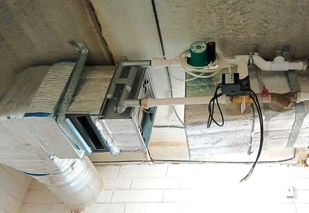

    П.С.: В частном жилом доме необходимо было обеспечить стабильную подачу свежего воздуха в помещения и поддержание комфортной температуры приточного воздуха без ручного регулирования.
    Для этого в доме установили стандартную приточную систему. В ее состав входит однофазный приточный вентилятор для нагнетания воздуха, воздушный клапан для регулировки притока свежего воздуха, фильтр, водяной калорифер для подогрева поступающего уличного воздуха до комфортной температуры, циркуляционный насос в контуре ГВС калорифера, также дискретный КЗР для регулирования температуры непосредственно в калорифере.
    Приточная система вентиляции
    Перед запуском вентилятора система выполняет предварительный прогрев калорифера. Это критически важно: подача холодного воздуха на неразогретый теплообменник – одна из основных причин его повреждения.
    Поскольку дом расположен в сельской местности, перебои с электропитанием – не редкость. Поэтому у привода воздушного клапана предусмотрен пружинный возврат: при пропадании электричества клапан автоматически закрывается, предотвращая поступление холодного воздуха в помещение. Также предусмотрена возможность обогрева воздушного клапана для защиты от замерзания.

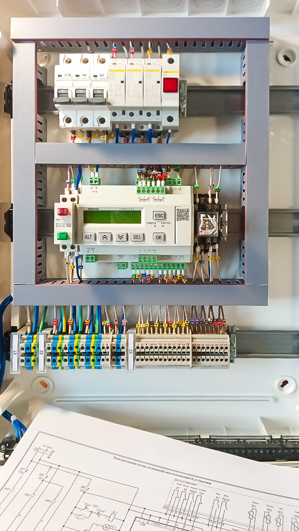

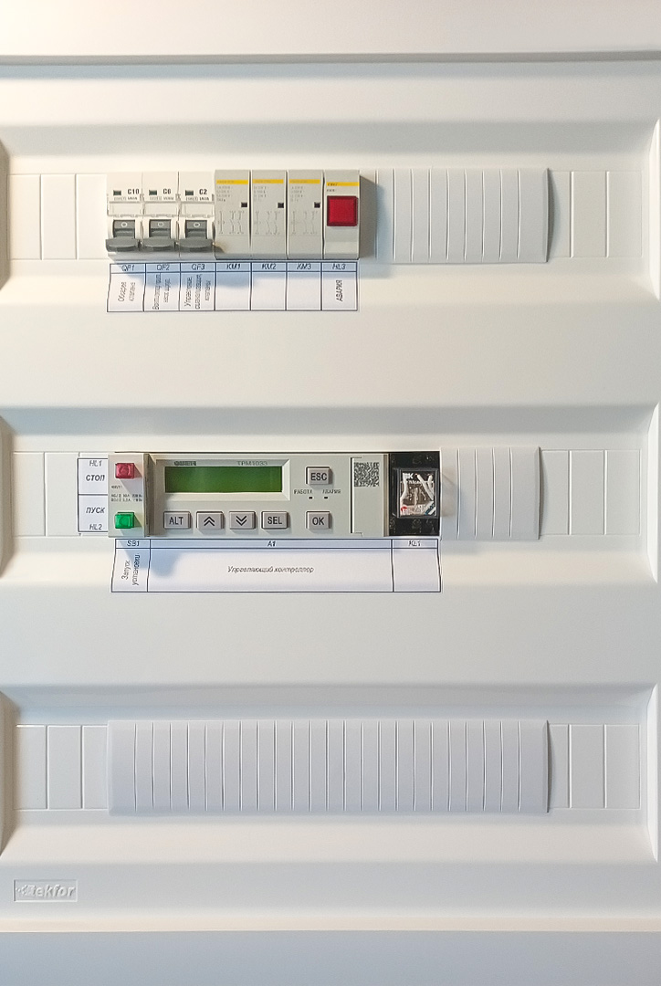

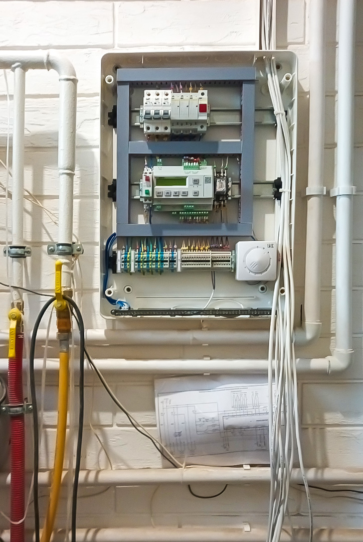

    Для погодозависимого управления системой приточной вентиляции без участия человека был собран шкаф управления на базе контроллера ОВЕН ТРМ1033.
    Шкаф управления приточной системой вентиляции на базе ОВЕН ТРМ1033

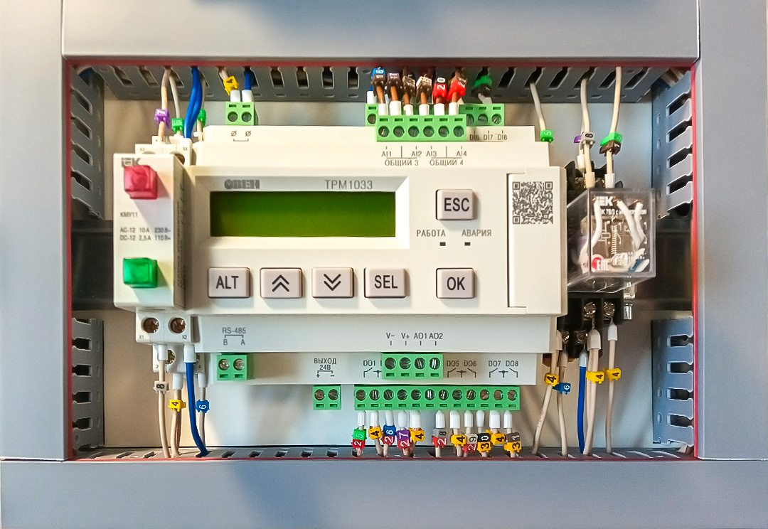

    В комплекте с датчиками и ИМ контроллер управляет следующими параметрами и оборудованием:
    • контролирует и регулирует температуру воздуха в помещении; температуру приточного воздуха, обратную воду;
    • управляет основными элементами вентиляционной системы и контролирует исправность подключенного оборудования.
    Для поддержания комфортной температуры в помещении к контроллеру подключены несколько датчиков температуры ОВЕН с НСХ РТ1000:
    • ДТС3125 для контроля наружного воздуха при погодозависимом регулировании;
    • ДТС3032 для контроля приточного воздуха в воздуховоде;
    • ДТС3222 для контроля обратной воды в калорифере;
    • ДТС3005 для контроля температуры в помещении (в настоящее время не подключен по желанию заказчика).
    Чтобы в помещение попадал чистый воздух, в системе установлен специальный фильтр, улавливающий пыль и иные загрязнения. Для контроля степени загрязнения фильтра приточного воздуха установлено дифференциальное реле ОВЕН РД30-ДД400.
    Так как приточная вытяжка работает на водяном калорифере, в системе установлен капиллярный термостат MEYERTEC MTR-K для защиты оборудование от замерзания.
    Контроллер ТРМ1033 не является свободно программируемым устройством – он работает на базе встроенных алгоритмов. Это стало преимуществом: прибор изначально уже адаптирован под задачи приточной вентиляции и практически моментально готов к работе. Это позволяет существенно сократить время пусконаладки и снизить вероятность ошибок при реализации системы.
