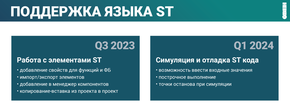

    Поддержка языка ST
    Мы уже продолжительное время занимаемся поддержкой языка ST, и совсем недавно вышла версия Owen Logic 2.4, в которой реализована возможность писать свои функциональные блоки на ST.Это MVP, доработкой которого мы займемся в течение следующих трех кварталов. Ниже вы можете посмотреть более конкретное описание задач, в правом верхнем углу карточек указан планируемый квартал релиза.
    Поддержка языка ST

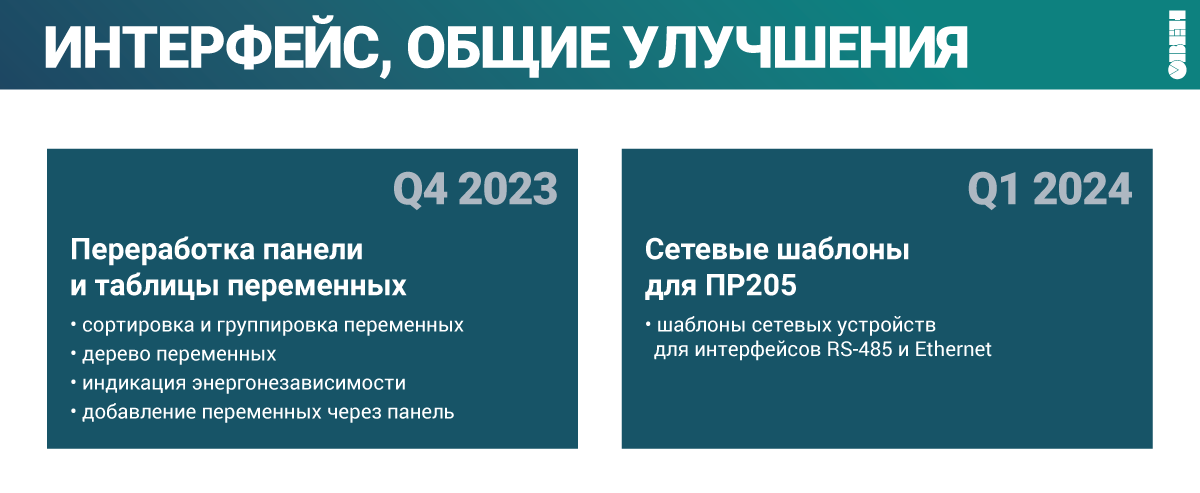

    Интерфейс, общие улучшения
    В OwenLogic есть много вещей, которые мы хотели бы доработать, сделав жизнь наших пользователей проще. Но, к сожалению, наши ресурсы не безграничны, и приходится расставлять приоритеты. В блоке с общими доработками мы хотим переработать функционал работы с панелью и таблицей переменных, а также реализовать сетевые шаблоны для ПР на новой программно-аппаратной платформе. К сожалению,сетевые шаблоны от старой платформы применить не получится.
