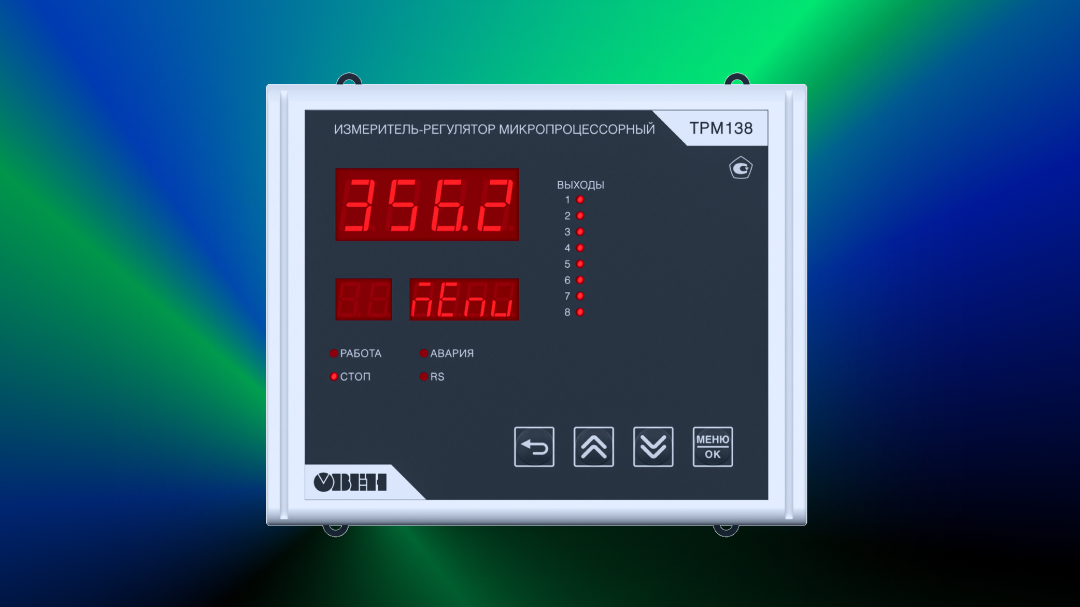

    Линейка многоканальных ТРМ хорошо зарекомендовала себя на протяжении долгих лет, но времена меняются. Чтобы идти в ногу со временем и соответствовать технологическому прогрессу и вашим запросам мы разработали новую линейку приборов, расширяющую функционал полюбившихся всем старых моделей.
    Сегодня на связи с вами техническая поддержка ОВЕН. Расскажем о новых функциях многоканальных ТРМ136 и ТРМ138, которые значительно упрощают и улучшают опыт работы с приборами.

    Обновленная линейка ТРМ136 и ТРМ138 — это не просто редизайн, а полноценный апгрейд, продиктованный потребностями пользователей
    Нововведения делают эти приборы по-настоящему универсальным решением. Мы стремились сохранить надежность классических моделей, наполнив их современным функционалом, который открывает новые возможности для автоматизации. Установите обновленные ТРМ и убедитесь, что сложные задачи можно решать проще.
