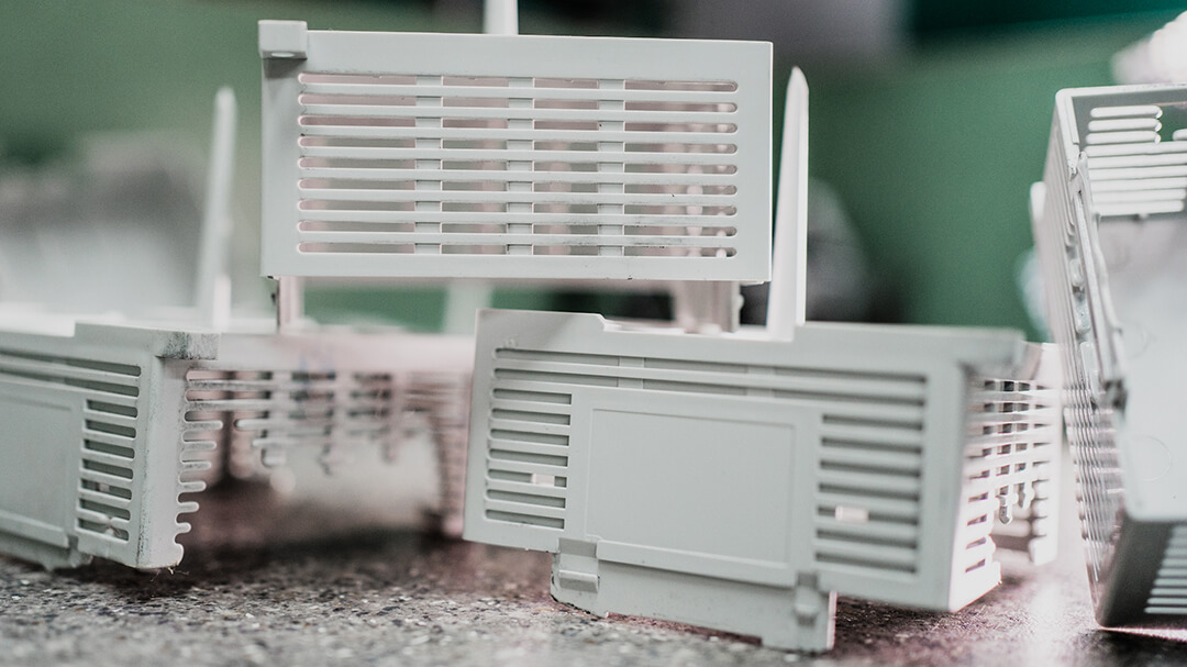

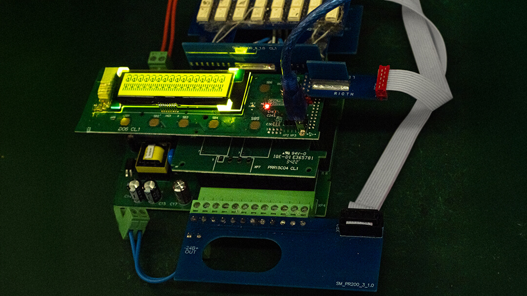

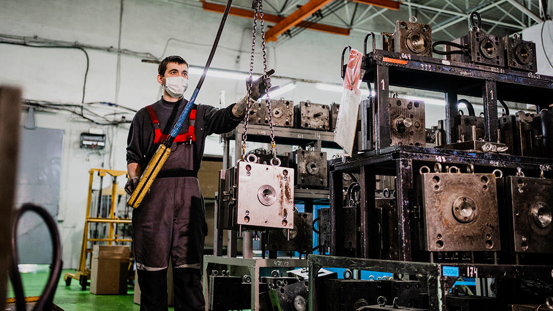

Контроллер создан на основе программируемого реле и уже содержит готовый алгоритм управления. При производстве мы строго контролируем каждый этап: от отливки пресс-форм до многоступенчатого тестирования аппаратной и программной части.
Производство КХУ1

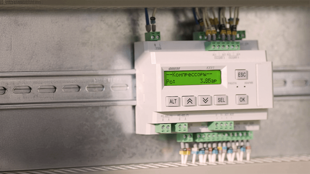

Контроллер КХУ1 поддерживает оба типа компрессоров: поршневые и спиральные. Подходит для автоматизации средне- и низкотемпературных централей. Он управляет системами, содержащими до 8 компрессоров и до 8 ступеней конденсатора.
Автоматизация холодильной централи по шагам
КХУ1 оснащен готовым алгоритмом, для него не нужно писать программу. Достаточно задать параметры холодильной установки, выбрать тип датчиков и исполнительных механизмов.

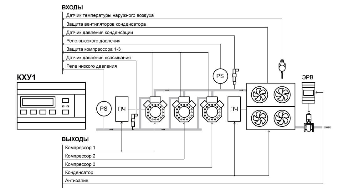

Схема автоматизации

Тестовый запуск холодильной централи
Предусмотрен режим теста входов и выходов прибора. В этом режиме можно проверить состояния входных сигналов или вручную запустить исполнительные механизмы.
Автоматическое регулирование нагрузки
Контроллер сравнивает текущие значения температуры и давления с заданными уставками и автоматически регулирует число работающих компрессоров и вентиляторов, а также их скорость, если выбрано регулирование с частотным преобразователем. Это обеспечивает стабильную температуру в холодильных камерах.
Управление компрессорами
КХУ1 регулирует производительность группы компрессоров — с применением разгрузочных соленоидов или без них, в зависимости от конфигурации системы.
При наличии ведущего компрессора с частотным приводом КХУ1 управляет его скоростью, оптимизируя работу установки. Для равномерной наработки оборудования контроллер чередует включение исполнительных механизмов по моточасам. В случае неисправности активируется резервирование, что обеспечивает бесперебойную работу.
Управление вентиляторами
Контроллер регулирует работу конденсатора по фиксированной уставке либо с помощью функции плавающей конденсации, которая снижает энергозатраты и продлевает срок службы оборудования. Поддерживает плавное управление вентиляторами через частотный преобразователь или фазорезку.
