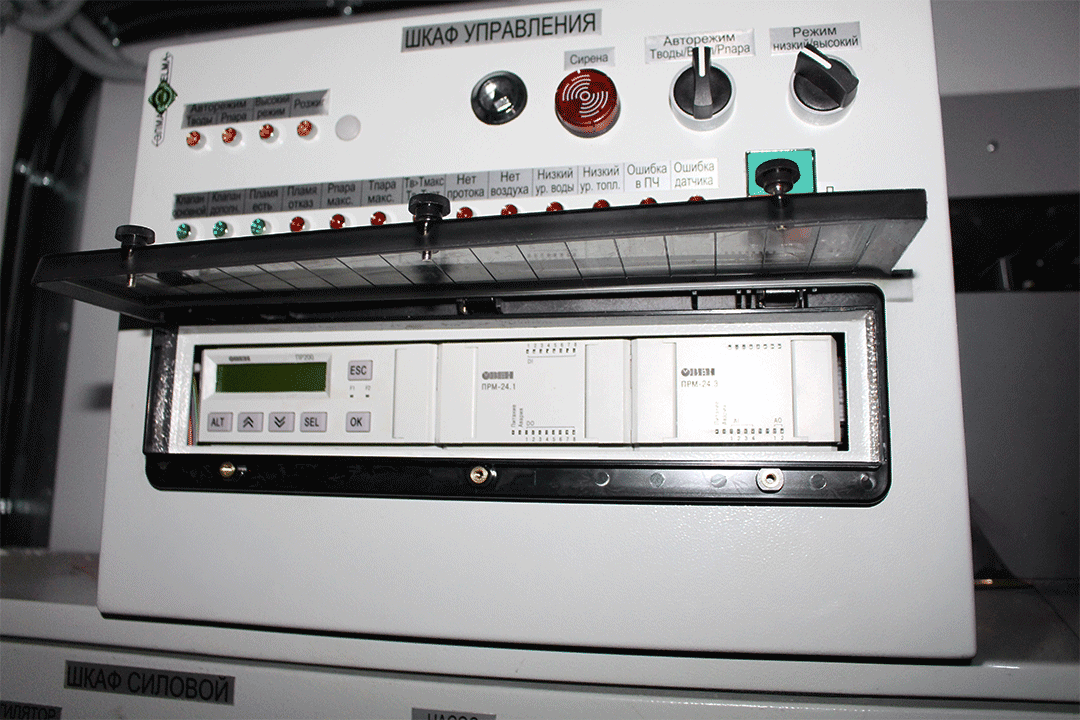

    Безопасную работу установки полностью контролирует программируемое реле ПР200, отслеживая предельно допустимые параметры температуры и давления пара. ПР200 получает сигналы ото всех датчиков, преобразовывает их в диапазоны измерений, выводит на свой индикатор и транслирует на архиватор МСД-200 по RS-485. В целом, под контролем находится более 30 параметров.
    Шкаф управления на базе ОВЕН ПР200

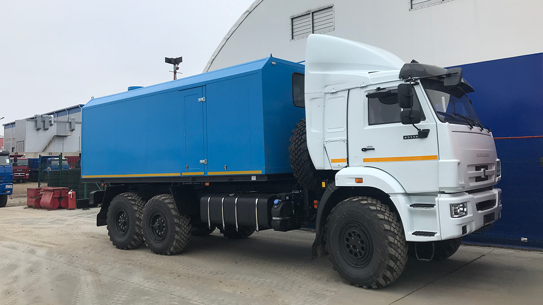

    В классических передвижных установках на шасси применяется от семи до девяти ИТП. Они контролируют температуру воды в бочке, температуру пара, давление пара, давление топлива, частоту вращения коленчатого вала для установок, применяемых на полноприводных шасси. Пять ИТП установлены в кабине автомобиля, где расположен выносной пульт управления. Два дополнительно ставились в шкафу управления непосредственно в кузове установки рядом с котлом. Они дублируют показания температуры пара и температуры воды в бочке.
    Серийная ППУ на базе шасси

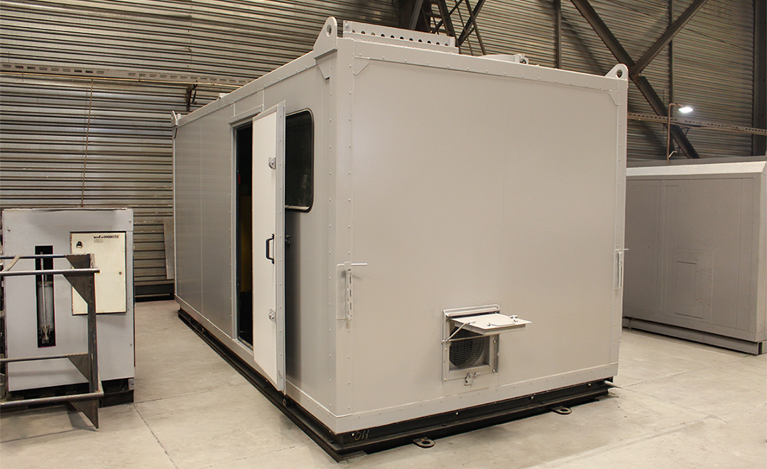

    В ППУ на санях устанавливают всего два ИТП: они используются как дублирующая визуализация и находятся возле смотрового окна для того, чтобы оператор, если он находится вне помещения котельной, мог контролировать температуру и давление пара.
    Серийная ППУ на санях
