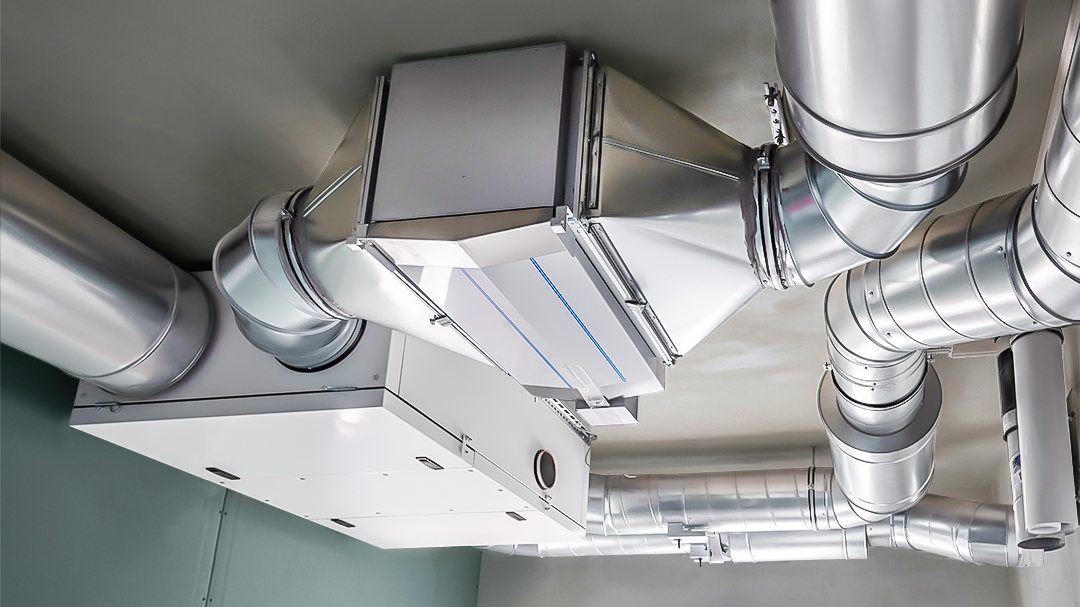

    Именно с такой ситуацией столкнулись на одном из производственных объектов в Томске. В цехе эксплуатируются четыре приточные установки, сделанные еще в советское время. Около десяти лет назад их уже пытались модернизировать: заменили вентиляторы на более мощные — по 22 кВт, поставили частотные преобразователи, добавили смесительные узлы и даже автоматизировали. Однако модернизация ожидаемого результата не дала. Фактически установки продолжали работать в ручном режиме: персоналу приходилось постоянно вмешиваться, подстраивать режимы, следить за температурой и работой насосов. При таком подходе ни о какой стабильности работы системы говорить не приходилось.

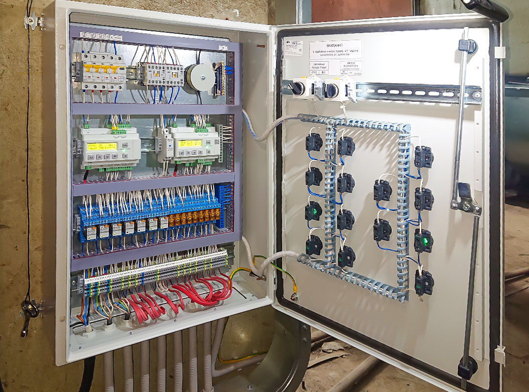

    В качестве основы решения был выбран контроллер ОВЕН ТРМ1033 — специализированный прибор для управления приточными установками. Это позволило сразу уйти от разработки сложной логики «с нуля» и опереться на готовые алгоритмы, заточенные под вентиляцию.

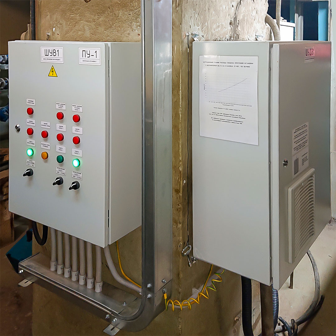

    Шкафы управления

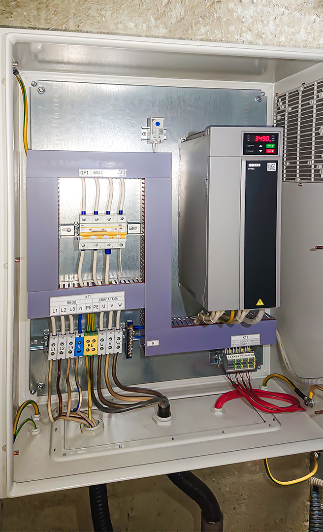

    Регулирование производительности вентиляторов реализовано через частотные преобразователи ОВЕН ПЧВ3. Контроллер формирует управляющее воздействие по температуре приточного воздуха, а преобразователь частоты обеспечивает плавное изменение скорости вентиляторов. В результате система перешла от фиксированных режимов к непрерывному регулированию без частых пусков.
    Шкафы управления

    В процессе работы стало понятно, что типовым проект не будет – существующие смесительные узлы имели конфигурацию с резервным насосом. Важно было корректно организовать переключение между рабочим и резервным, учитывать аварийные ситуации и фиксировать режимы работы. Так как контроллер ТРМ1033 не поддерживает такую схему, для управления насосной группой был установлен контроллер ОВЕН СУНА-121.

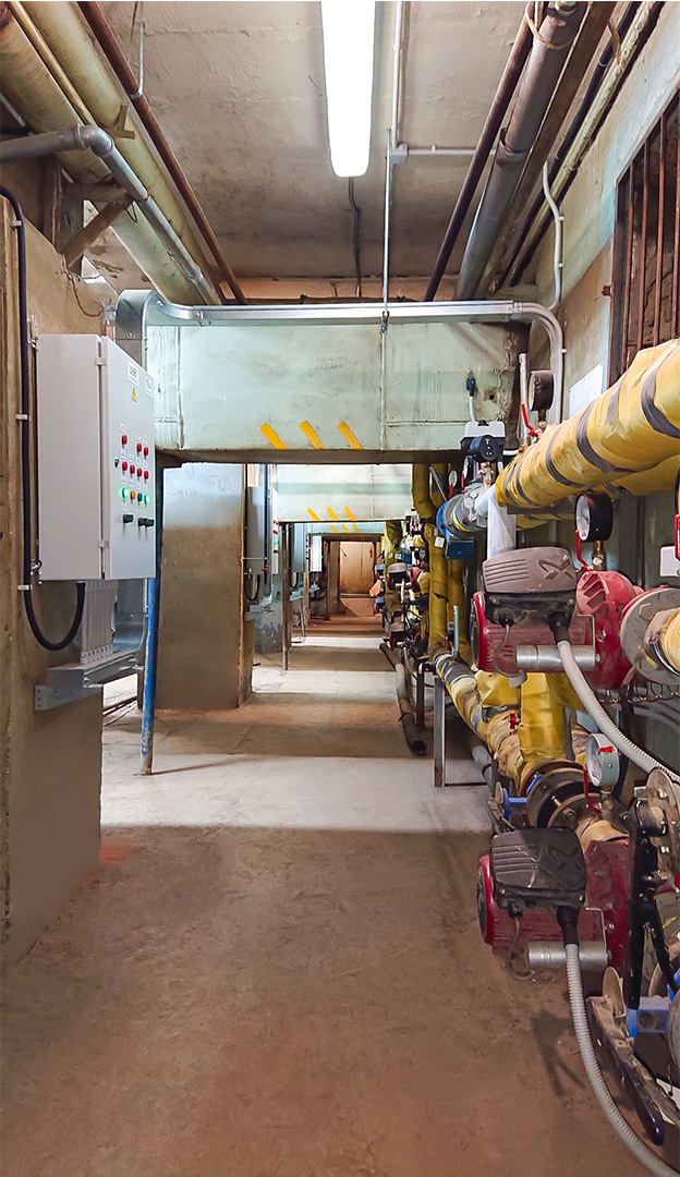

    Отдельного внимания требовала эксплуатация вентиляционных камер. Дело в том, что при работе вентиляторов в форкамерах создается значительное понижение давления, из-за которого дверь буквально «прижимает», и открыть ее изнутри становится очень сложно. Это уже вопрос не комфорта, а безопасности. Поэтому в камерах установили кнопочные посты () с аварийной остановкой вентилятора:
    • сигнальные устройства серии MTB5;
    • устройства управления серий MTB2-E и MTB5;
    • кнопочные посты и аксессуары серии MTB2;
    • и клеммы серии MTU.
    Также предусмотрен аварийный режим ручного запуска установок при отказе автоматики, а факт входа в этот режим регистрируется СУНА-121 в журнале. В дальнейшем это позволяет понять, что именно происходило с установкой и когда.
    Все шкафы объединены в единую сеть по RS-485, что позволяет в дальнейшем организовать диспетчеризацию или интеграцию с другими системами.
