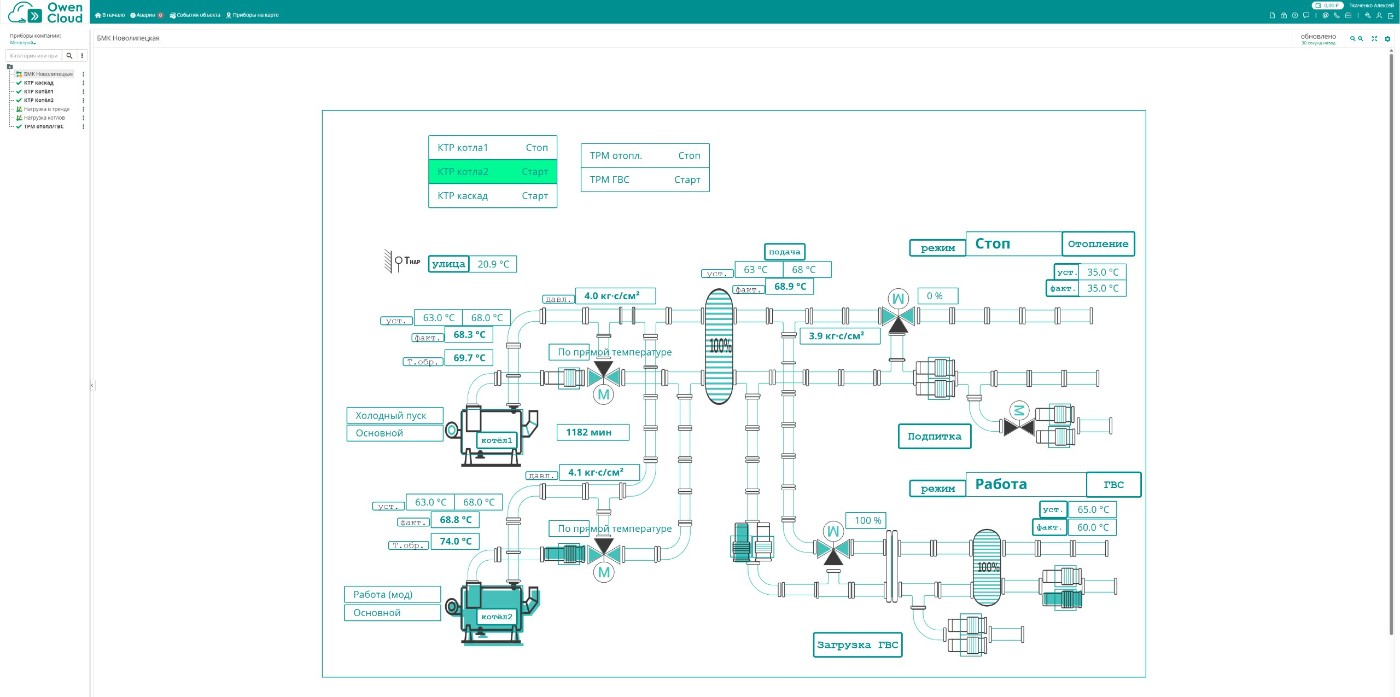

    Мнемосхема каскада котлов

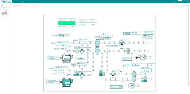

    Проектные решения же при этом нередко выполняются «по шаблону», без точного учета специфики объекта. Как результат — избыточная мощность, неэффективная автоматика и нестабильная работа при малой загрузке.
