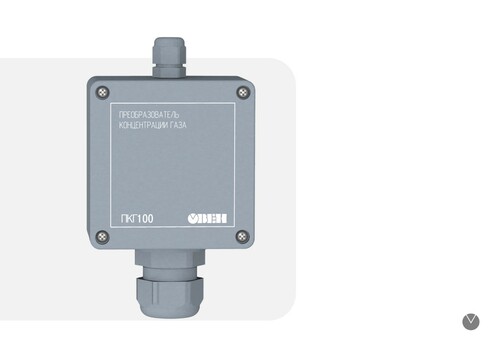

    В жизни невозможно предотвратить все несчастные случаи, но отравление от углекислого газа возможно и нужно предотвращать! Для этого компания ОВЕН разработала надежный преобразователь концентрации углекислого газа ПКГ100. Этот датчик имеет высокоточный оптический сенсор, позволяющий ему выдерживать перегрузки на протяжении 5 лет, а корпус IP65 и модификации с выносным и встроенным зондом решат любую технологическую задачу контроля СО2.
    Газоанализаторы, датчики и преобразователи CO2 ОВЕН
    Газоанализаторы ОВЕН ПКГ100 применяются для измерения концентрации газа в воздухе рабочей зоны - на фермах, в птичниках, теплицах, овощехранилищах, шахтах, лабораториях и т.д. Они также прекрасно подойдут и для частных домов – помогут контролировать уровень углекислого газа в погребах, подвалах, гаражах и везде, где это необходимо. Размещайте датчик в безопасной зоне и проверяйте уровень СО2 перед тем, как зайти в потенциально опасную зону.
    Также датчики ПКГ100 могут использоваться в составе вентиляционных систем для управления микроклиматом различных помещений.
