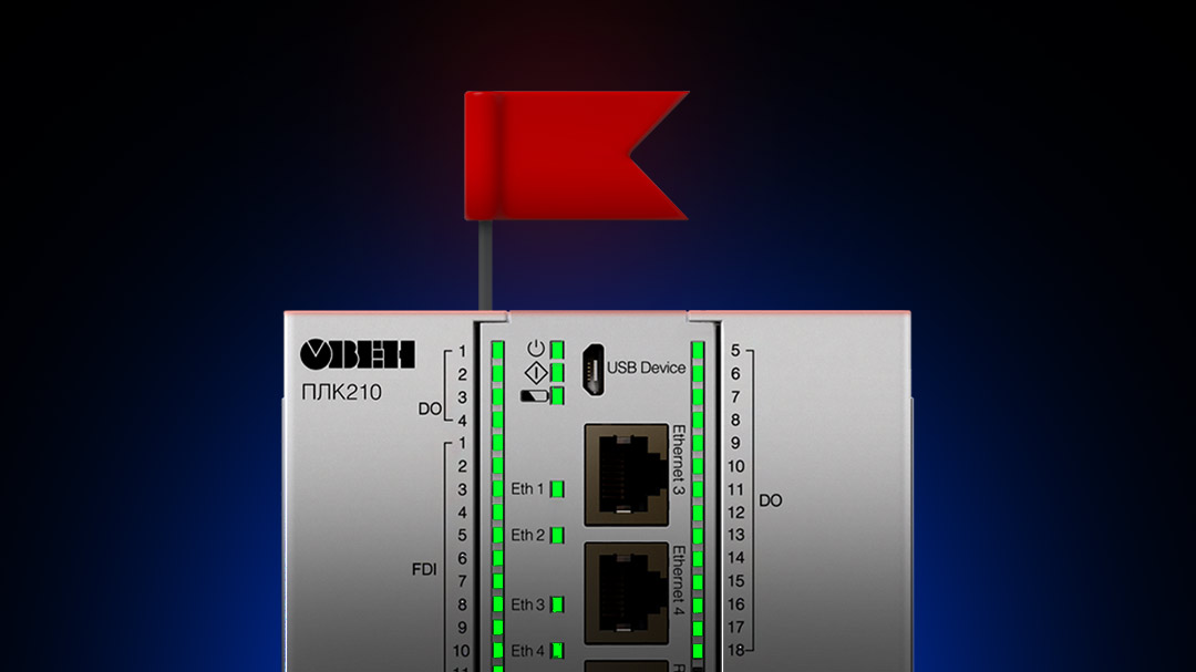

  • Когда пора менять контроллер: признаки перегрузки системы
    В реальных проектах ПЛК редко меняют «потому что устарел». Обычно его эксплуатируют до последнего — пока система не начинает вести себя нестабильно. Проблема в том, что перегрузка контроллера часто проявляется не очевидно, и её путают с сетевыми сбоями, ошибками в HMI или «глюками» оборудования.
    Разберём ключевые признаки, по которым можно понять: контроллер работает на пределе, и его пора менять или разгружать.

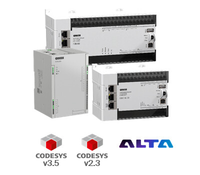

    Общепромышленные контроллеры для малых и средних систем ПЛК110/160, ПЛК200

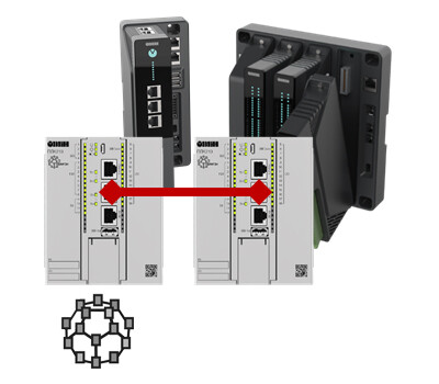

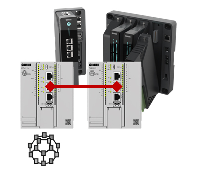

    Высокопроизводительные общепромышленные контроллеры для больших и распределенных систем ПЛК210, СПК210
    Высокопроизводительные контроллеры для ответственных применений ПЛК510, ПЛК210-PL
    Для автоматизации малых и средних систем до 600 точек подключения рекомендуем выбирать общепромышленные контроллеры ОВЕН ПЛК110, ПЛК160 и ПЛК200.

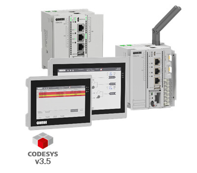

    Для автоматизации больших и распределенных систем до 1000 и 5000 точек рекомендуем использовать высокопроизводительные контроллеры ОВЕН ПЛК210, ПЛК210-4G и СПК210.
    ОВЕН ПЛК210-4G подойдет для территориально распределенных объектов, где для доступа к интернету используется мобильная сеть.
    Для управления большими и распределенными системами, где требуется визуализация, рекомендуем выбирать сенсорный панельный контроллер ОВЕН СПК210, который объединяет функции ПЛК и панели оператора (HMI) в одном устройстве.
    На ответственных объектах с повышенными требованиями к отказоустойчивости и бесперебойной работе рекомендуем использовать высокопроизводительный контроллер ОВЕН ПЛК210-PL с российской средой Полигон. Контроллер поддерживает горячее резервирование программы пользователя и горячее аппаратное резервирование питания, а среда Полигон внесена в реестр Минцифры.
