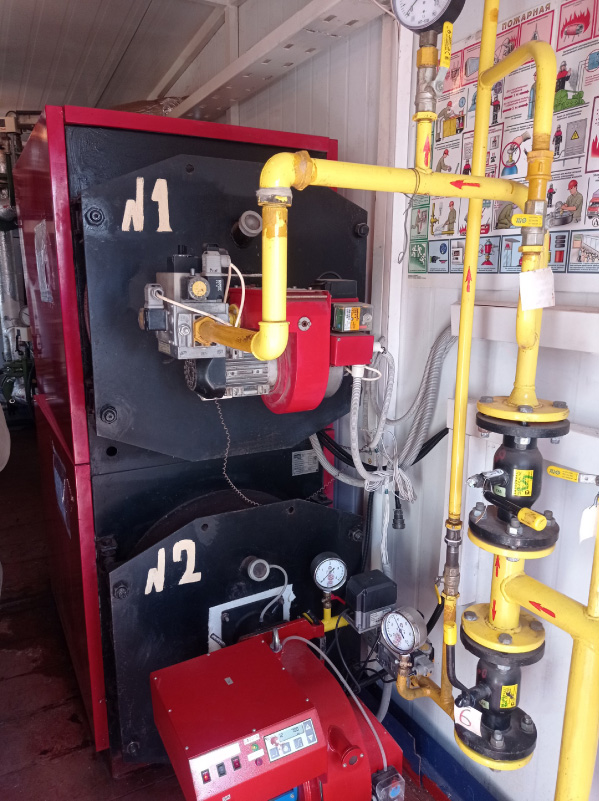

    Котлы в помещении котельной

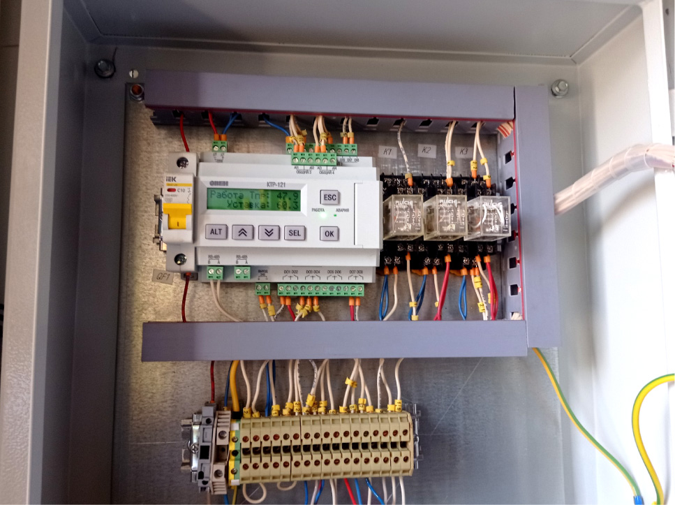

    Шкаф управления с контроллером КТР-121
    Визуализация также помогает выявлять проблемы с ПИД-регуляторами, позволяя дистанционно корректировать их параметры. Пользовательские графики особенно полезны для разрешения споров: если управляющая компания заявляет о недостаточной подаче тепла, инженер может открыть соответствующий график и подтвердить правильность работы системы.

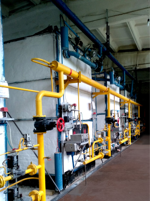

    В помещении автоматизированной котельной
