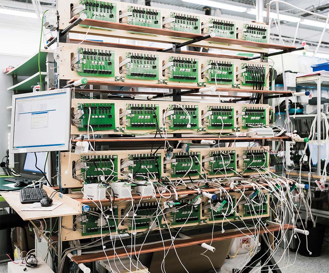

    Стенды проверки оборудования
    В компании существует общая база, в которой ведется учет инцидентов. Она позволяет находить схожие случаи, чтобы не вести работу по каждому с нуля. В этой базе заводится задача для мастера соответствующей производственной линии. Мастер организует рабочую группу. Сначала собирается небольшой круг специалистов – технологи и заводские инженеры, которые должны идентифицировать саму проблему: то есть, понять, что именно произошло, где проявилась проблема, нужно ли подключить кого-то еще для поиска решения. Если компетенции специалистов рабочей группы не хватает, к решению привлекаются разработчики, испытатели и инженеры отдела подготовки производства.
