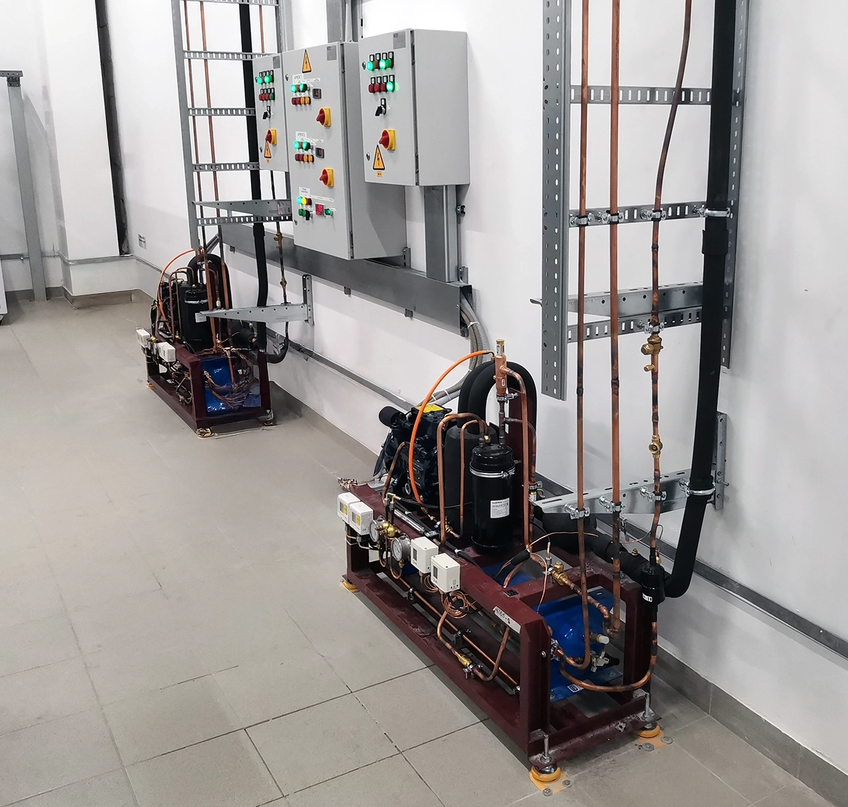

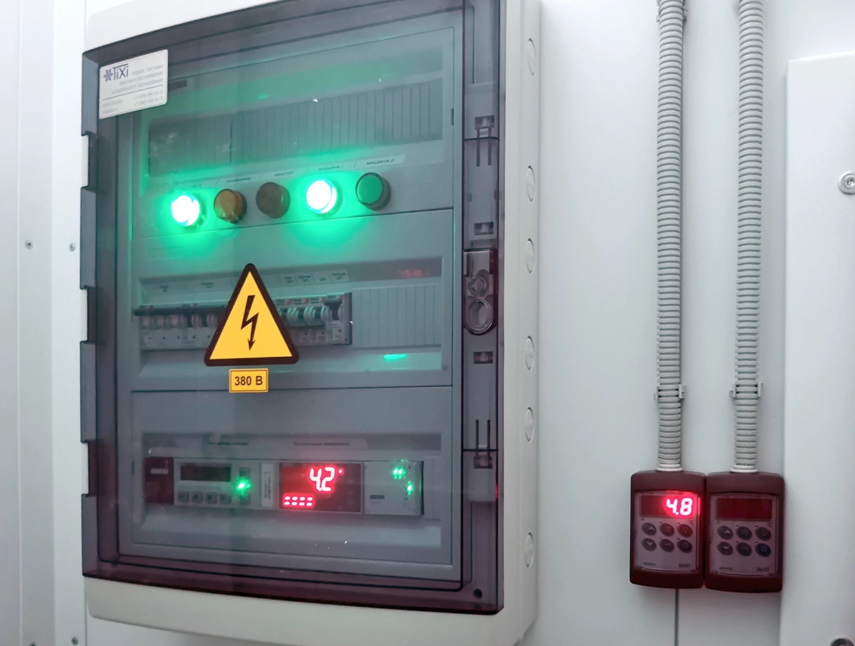

    Шкафы управления системой холодоснабжения

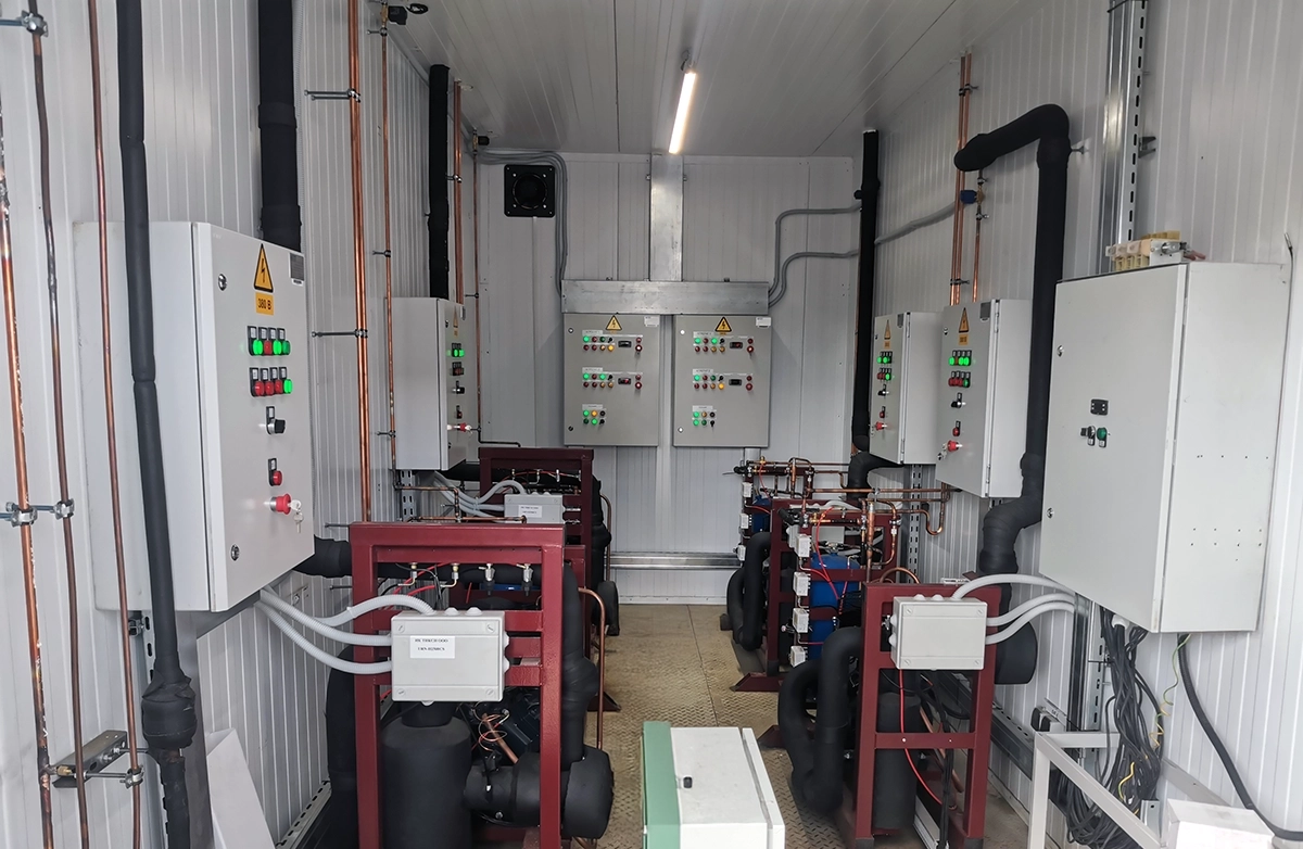

    Шкафы управления на фармацевтическом складе
