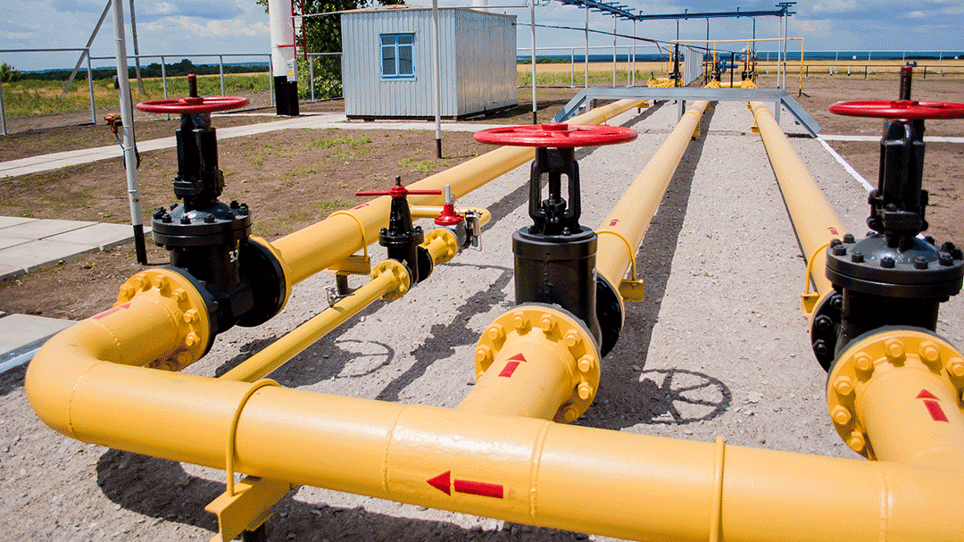

    1. Система дистанционного управления линейными кранами на магистральном газопроводе
    Система автоматизированного управления запорной арматурой магистрального трубопровода позволяет контролировать ее состояние и технологические параметры (например, давление, положение и т.д.), минимизируя необходимость присутствия персонала на удаленных или труднодоступных участках.

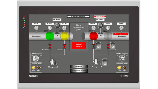

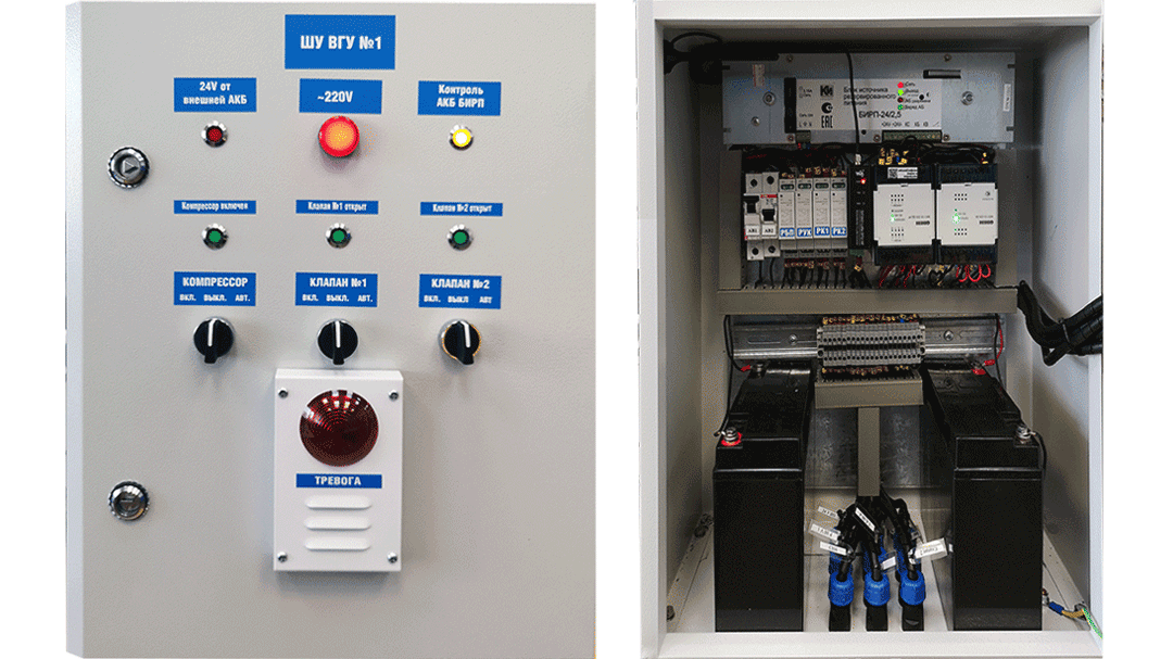

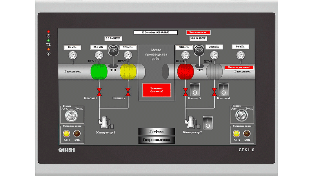

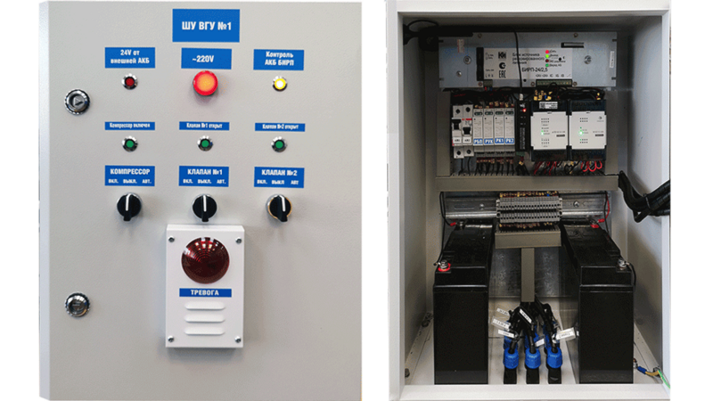

    Разработано уникальное решение для контроля параметров в месте производства ремонтных работ на газопроводе. Система следит за давлением во временных герметизирующих устройствах (ВГУ) и уровнем загазованности, передает данные на центральный пульт и поддерживает давление в ВГУ с помощью компрессора, сигнализируя о любых отклонениях. Инженеры отмечают, что прямых аналогов такой системы на рынке они не нашли, поэтому спроектировали её с нуля сами.
    Шкаф управления ВГУ на базе модулей ввода-вывода ОВЕН Мх110
    Мнемосхема контроля и управления ВГУ на базе сенсорного панельного  контроллера ОВЕН СПК110

    Для своих проектов инженеры выбрали проверенную связку из модулей ввода-вывода Мх110 и сенсорного панельного контроллера СПК110. За сбор данных с датчиков давления и загазованности отвечают модули аналогового ввода ОВЕН МВ110-8А, обеспечивающие высокую точность передачи параметров в суровых климатических условиях. Управление исполнительными механизмами и сбор дискретных сигналов реализованы на базе модулей дискретного ввода-вывода ОВЕН МК110-8Д.4Р, которые отличаются надежностью и простотой интеграции. Основой системы стал программируемый контроллер со встроенным сенсорным экраном ОВЕН СПК110, на котором реализована не только сложная логика управления процессами, но и удобная визуализация для локального мониторинга всех технологических параметров.
