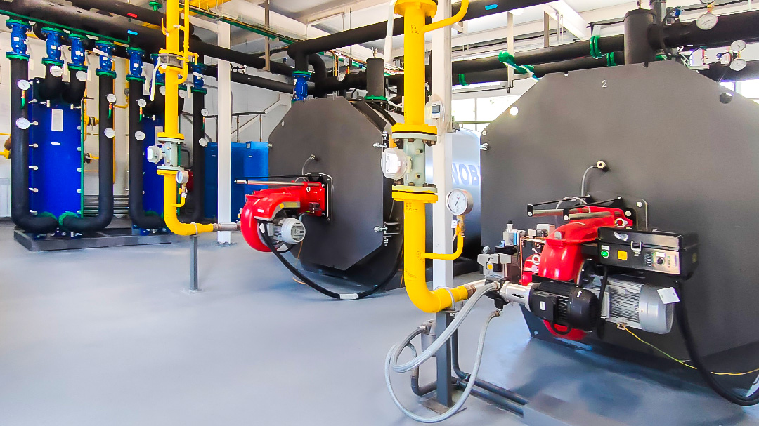

Газовая котельная с двумя водогрейными котлами. Вид внутри

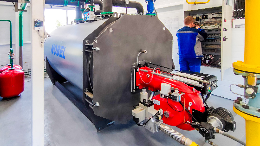

Шкаф управления на базе контроллера с готовой логикой ОВЕН КТР-121
При мощности 3 МВт особенно важно было обеспечить стабильную каскадную работу двух водогрейных котлов, корректное регулирование температуры теплоносителя и устойчивую работу оборудования во всех режимах эксплуатации. Для решения этих задач отлично подошли модификации контроллера КТР-121.
Работой каждого водогрейного котла управляет контроллер КТР-121.01.10.
Для управления отопительным контуром установлен контроллер модификации КТР-121.03.20 – он контролирует работу тепловых регуляторов, температуру в контурах, насосы контуров отопления и ГВС.
Каскадное управление котлами реализовано на каскадном контроллере КТР-121.02.41.
Для увеличения количества входов и выходов по внутренней шине был подключен модуль расширения ПРМ-1 с 8 дискретными входами DI и 8 дискретными выходами DO.

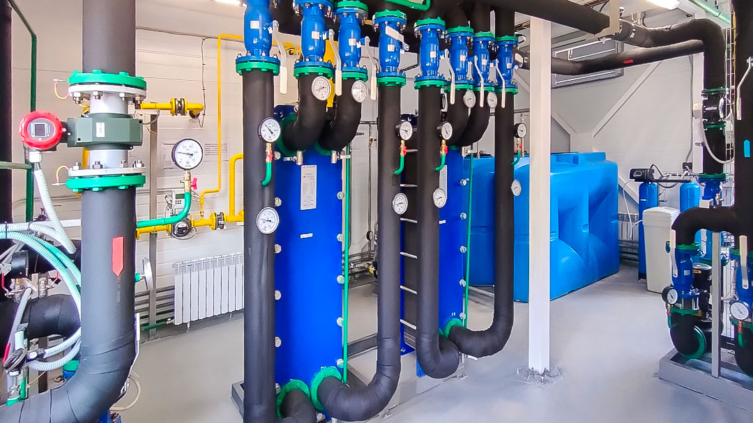

Система отопления и ГВС на КТР-121
