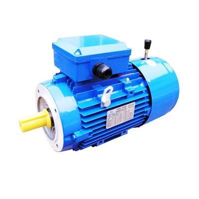

    В промышленности используется огромное количество электродвигателей со встроенным электромагнитным механическим тормозом. В частности трехфазный асинхронный электродвигатель с питанием электродвигателя в параллель с питанием катушки тормоза, включение (подача питания) осуществляется контактором, эта схема работает уже не один десяток лет. Вопрос только к качеству электродвигателя и тормоза. Итальянские моторы Coel, которые приходилось использовать и соответственно обслуживать работали в режиме 24/7 при частоте включения/отключения 2-3 раза в минуту в среднем 3-4 года, потом стиралось ферродо. Немецкие электродвигатели sew eurodrive по статистике примерно также.А сейчас сплошь и рядом используется полнейший хлам, который и пол года не отрабатывает, тормоз весь разваливается, пружины возвратные лопаются... На фото я приведу один из примеров таких плохих приводов. Есть еще болгарские электродвигатели с конусным ротором, они также стартуют на тормозе. Электродвигатели талей (тельферов) также включаются вместе с тормозом, а при установке частотного привода на тельфер, делают так чтобы питание на электротормоз шло через отдельный контактор, который управляется ПЧ, и он в свою очередь включает его не от 0.1 Гц а от 2...6 Гц, в зависимости от задачи, это для того, чтобы не было просаживания груза при включении привода. Грузоподъемное , лифтовое оборудование также включается на тормозе (раньше в большинстве случаев в качестве тормоза использовались ТЭГ тормоза, сейчас ТКТ тормоза). Эти системы работают десятками лет без поломок, в случае обслуживания и регулировки тормозов. Шаговый привод на станках также не исключение.
    Что касается шагового привода при заклинивании привода, он начинает пропускать шаги, это не является аварийным режимом для самого привода, но является нехорошим режимом для оборудования на котором он установлен в работу, потому как идет срыв позиции, в случае использования шагового привода без обратной связи о положении по энкодеру. Все зависит от задачи использования шагового привода, в подавляющем большинстве задач где используется шаговый привод, определение перемещения привода осуществляется по количеству шагов отработанных шаговым электродвигателем. Можно по конечным позициям, по концевикам или по датчикам... Определение домашней позиции например идет по концевому выключателю.
    В случае автора этими миллисекундами (инерционностью тормоза) можно вообще пренебречь. Плюс ко всему автор в любом случае будет применять плавный разгон, не сразу же рвать привод, стартовать на номинальной скорости.
