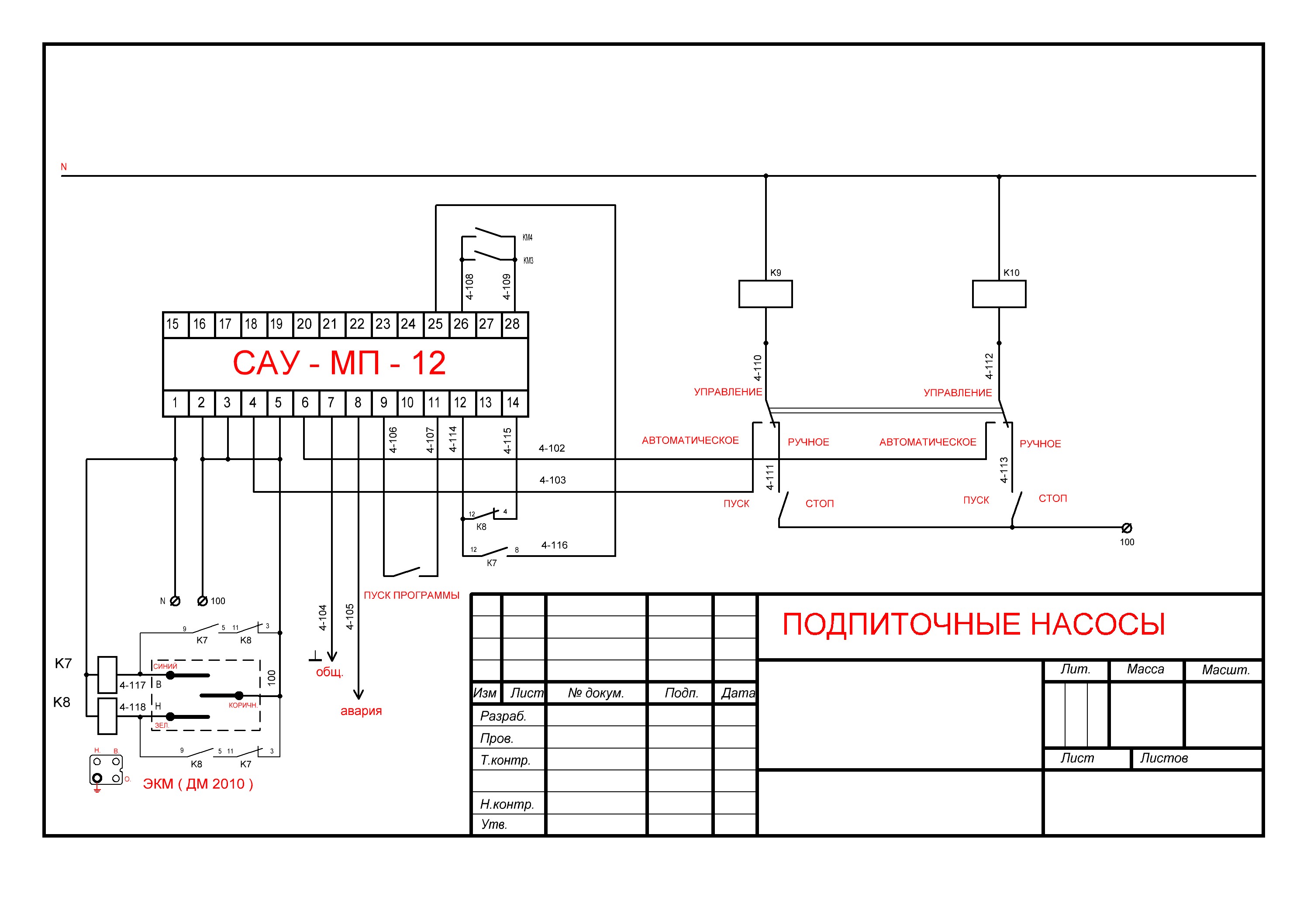

    По умолчанию
    У меня толком не получилось использовать именно САУ-У для подпитки - ну нет у него нужного алгоритма.
    Тут на форуме человек давал мне совет по этой картинке для алгоритма 12 только САУ-МП (нужно уточнять назначение контактов, чтобы разобраться). Сильно не вникал в эту схему, почему-то кажется, что были к ней вопросы, но могу ошибаться.
    Найти то сообщения уже не смогу, но картинку сохранил.
Название:	Подпиточные насосы.JPG
    Если есть возможность заменить прибор - возьмите другой с готовым алгоритмом насосов подпитки или свободнопрограммируемый контроллер ПР200 - самостоятельно сделаете ему программу - для двух насосов она несложная.
