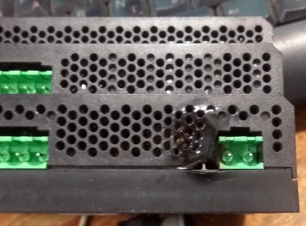

    По умолчанию Отказы БП ПР200-220.2(4).X
    Добрый день всем! С наступившим Новым Годом! В разное время в течении 2 лет закупили 5 реле, в эксплуатации из них 3. За полтора года вышли из строя все 3. Меняю на резервные(2 было)Нажмите на изображение для увеличения.
ID:	46516- тоже выскакивают! Сгорает токоограничивающий резистор и тянет за собой варистор и конденсатор на входе. От безисходности выбрасываю их, напрямую на мостик 220В. 2 месяца первый "модернизированный" отработал. Сеть в норме 200-230в. Нажмите на изображение для увеличения.

    Сеть не в норме. Имеют место быть сильные скачки напряжения.

    Может, наоборот, варистор пробивается и тянет за собой токоограничивающий резистор? Он, вообще-то, должен быть разрывной (fuse), и по совместительству работать предохранителем, т.е. не гореть, а уходить в обрыв.
    Если бы сеть была в норме, варисторы не бились бы.
    Имеет место мощные импульсные помехи в сети. Например от коммутации мощной индуктивной нагрузки (элетродвигатели). Особенно в момент отключения нагрузки.
    Видать пока еще есть запас у силовой части БП. В следующий раз может выгореть весь БП, включая трансформатор. Ибо варистор и разрывной резистор-предохранитель ставят именно для защиты силовой части БП.
    Разбирайтесь с импульсными помехами в сети.

    Для начала я бы такое поставил: https://owen.ru/product/bsf

    Для Sulfurа: варистор горит после резистора(тот его разогревает, на первом снимке видно). В том же месте прекрасно работают ТРМ12, ТРМ212 , ТРМ2. Без эксцессов.
    ТРМ12, ТРМ212 , ТРМ2 и ПР200 в одном шкафу стоят ?
  10. #10
    Пользователь
    Регистрация
    27.11.2011
    Адрес
    Краснодар
    Сообщений
    13,504
    По умолчанию
    Правильнее другой вопрос, питаются ли они от одной фазы ?
