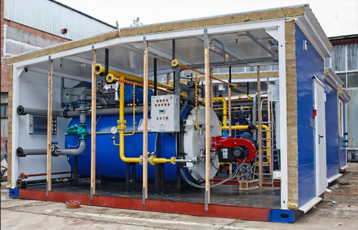

    Цитата Сообщение от Eugene.A Посмотреть сообщение
    И вообще совсем не просторно.
    Вложение 47885
    Есть где поплясать?
    Вы так изволите шутить? Там куча места!

    Может, покажете на снимке место для установки ещё одного щита?
    Я вот вижу уже компромиссы в компоновке оборудования. Там нет стены, но на других стенах я не вижу требуемой площади остекления. А окна занимают место, куда можно было бы установить щит. Ещё - обратите внимание, как высоко установлен котловой щит. А под ним проходит газ. Это, вы считаете, нормально? Это тоже компромисс. И потом - я не раз сталкивался, когда при нарушении уплотнения передней крышки котла щит с таким расположением выходящими газами раскалялся до облезания краски.
    А не расширительный ли бак я вижу над котлом? Это нормально, что он установлен лёжа? А если он потребует замены мембраны - легко ли будет это сделать? А подкачать?
    Всё это не от хорошей жизни, это всё результаты "оптимизации".

    Около двери можно было заложить шкаф и побольше, КСРМ например.
    А что не так с расширителем? Вы ни разу не видели такие баки для горизонтального монтажа?
    А подкачивают их обычно шлангом и насосом, подключают и качают.

    Около двери уже висит щит. А чтобы подкачать бак, нужна ловкая обезъяна.

    Щиты рассчитывают на стадии проектирования.
    Остальное без комментариев...
