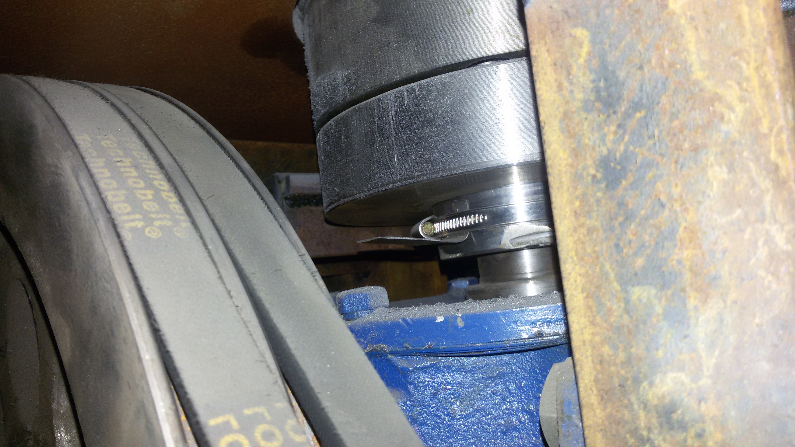

    А у меня получится их заменить одним нормальным энкодером, который я через ремешок посажу на выходной вал?

    Нормальный энкодер и ремешок плохо совместимы.
    Если только ремешок зубчатый.
    И если энкодер закреплен не на выходном валу (имеет другую частоту вращения), то нужен ещё датчик исходного положения стола (как на фото).

    Ремешок планирую зубчатый, и крепить энкодер параллельно выходному валу.
    По поводу датчика на фото - это и есть датчик нулевого положения?
    Это такие датчики еще концевиками называют?

    Да, этот датчик "нулевого" или "исходного" положения. В энкодере это называется Z - метка.
    Концевики ставят на механизмы с конечными положениями, а круг он бесконечный. Но по сути, да, можно и концевиком назвать, на фото он щелевого типа.
