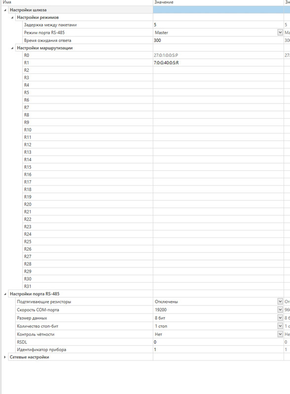

    добрый день. опрашиваю стороннеее устройство, slave в modbus rtu, 19200/8/нет/1.
    при опросе напрямую через АС-4М - все в порядке.
    при опросе через МКОН (2022г.в.) - считываемые действительные значения чередуются с красной строкой "ERROR 0x08".
    изменение параметров задержек не делает ни лучше, ни хуже.
    куда копать?
    Последний раз редактировалось holodaleksey; 10.10.2024 в 16:03.
  8. #448
  9. #449
    По умолчанию
    нужно в режиме сниффера посмотреть что приходит с прибора. И какие у Вас настройки мастера
