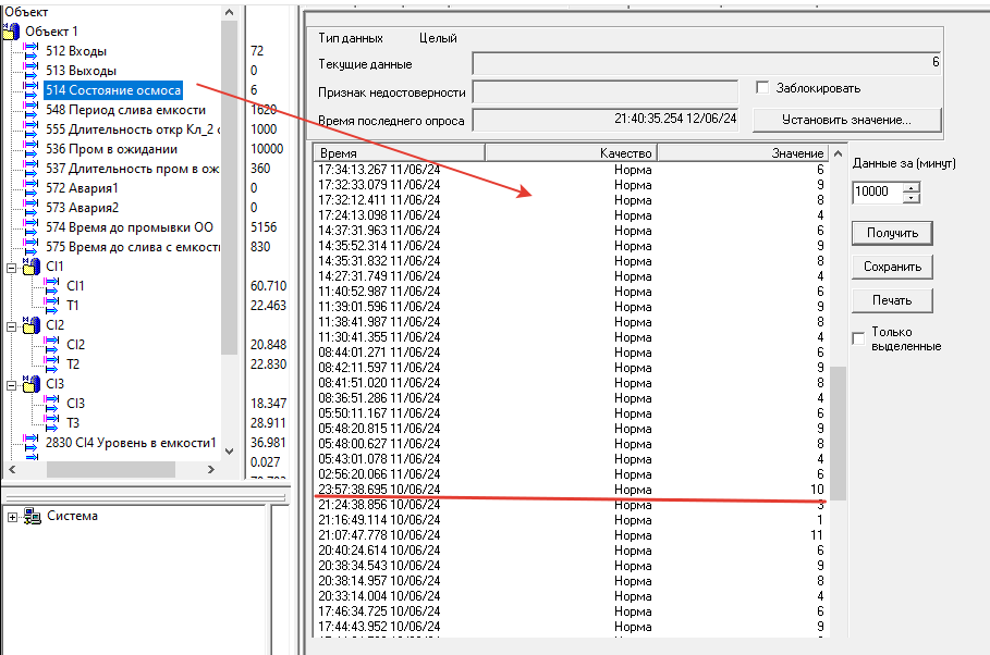

    В ходе просмотра журнала аварийных сообщений еще обратил внимание на само время аварии по примеру последней. Она случилась практически в полночь а в журнале указано другое время...и естественно логично вывод не синхронизированы часы...

    Но с временем Мастерскады что-то не бьет... или ошибаюсь...попробуем проанализировать
    Вытянем из архива Мастерскады значения по регистру Состояние осмоса и по битовой маске дискретных выходов где у нас на восьмом дискретном выходе сигнал Авария
    Видно в Мастерскаде зафиксировано время Аварии 23:57....отнимаем 21:34 и получаем 2:23....все верно это выявленное смещение времени в КосМастер....не корректировали вынув из коробки....подумали нам это системное время ник чему...но может и пригодится будем его лелеять...
    Выведем опрос системного времени КосМастер в нашу Мастерскаду и будем посматривать за синхронизацией....начитан про некоторые проблемы с точностью встроенных часов ПР200...посмотрим на практике что получится у нас с КосМастер... Системное время доступно к корректировке удаленно из Мастерскады... так что при желании можно корректировать на "лету" попробовал работает...можно и скрипт синхронизации сделать раз в сутки

    Доброго всем дня. Продолжу делиться своим опытом по работе с КосМастер.
    Представляю на обозрение тренд части рабочего процесса "отбор проб".... в наших монгольских степях как правило отбор проб выполняет "независимая" от производственников лаборатория...и на тренде очередная демонстрация работы нашего кондуктометрического уровнемера в паре с КосМастер...хороший пример как они прекрасно друг друга дополняют....
    Про отбор проб...у нас как обстоят дела ... ты можешь какие угодно красивые тренды рисовать...а последнее слово за ними...за лабораторией...но сама изюминка КосМастер это многоканальность....4 канала контроля удельной электропроводности!!!...с отличным функционалом для реализации проектов ... в помощь технологу/инженеру/оператору...для анализа в первую очередь тенденций
    ...не знаю увижу ли я реализации например связка ПР200х8 и контролер Овен где ПРка будет являться просто кондуктометрическим модулем расширения по RS485... пока не слышал о таких реализациях....вообще об этой теме мало информации...надеюсь своими писательскими порывами простимулирую остальных к желанию поделится своей практикой...
    Коль упомянул Отбор проб наверно встает вопрос о критерии...уровень предупреждения ....уровень действия...уровень отклонения.... В свое время я занимался поиском нормативной документации для воды обратного осмоса и поиски мои были тщетны...Дело в том что осмотическая вода еще не настолько глубоко обессолена чтобы попадать в критерий используемый в лабораторной практике, фарм производстве...и энергетических отраслях...этакий полупродукт...поэтому мы устанавливали свои уровни...получая их из опыта эксплуатации подобных систем с привязкой к сезонности, запасу на "прочность" с ресурсом мембран...поэтому четких и однозначных значений уровней вы не найдете это все практика...а так как вода исходная у каждого разная то и практика страдает обобщенными рекомендациями и детали тут у каждого индивидуальны...
    К чему я все это рассказываю. КосМастер позволяет выставить аварийные пределы по электропроводности воды пермеата в диапазоне 0-200 мкСм. И если у пользователя/заказчика/интегратора будет возникать вопрос какой аварийный уровень УЭП выставить, то повторюсь тут будет все индивидуально. Возможно там где КосМастер будет внедрятся уже сложились определенные критерии по уровню электропроводности, значит они и будут служить ориентиром...если их нет то необходимо на первое время отключить данный функционал или выставить максимально 200 мкСм и если система новая дождаться стабилизации системы...как правило первые выводы о стабильности приходят через месяц - два... и по ним уже ориентироваться...с поправкой на сезонность...
    И еще немного про отбор проб...Если рассмотреть в контексте природы "загрязнителей" воды их разделяют на три вида... не органические загрязнения, органические и микробиологические...
    Первый тип "загрязнения " - неорганические примеси мы мониторим через удельную электропроводность так как это в основном соли низкомолекулярных неорганических соединений которым присуще электропроводность(бывают и исключения) в электролитах чем и является в основной массе чистая вода...то есть электропроводность по сути прямо пропорциональна концентрации всех ионов солей...то есть метод не селективный к конкретному иону а показывает общее состояние всего получаемого "концентрата"...но в этом и плюс метода прямой кондуктометрии что никто не забыт и измерен...в общей электропроводности...
    Второй тип "" загрязнения" органические примеси....как правило они представляют собой высокомолекулярные органические соединения...которым присуще очень низкая электропроводность или полное ее отсутствие и мы их естественно не сможем измерить через УЭП с помощью КосМастер... поэтому данный тип "загрязнения" ... его концентрация ... в чистом виде электропроводностью не измеряется... необходимы различные химические и др. методы...Для примера близким к измерению через электропроводность органики является метод ТОС(Общий органический углерод)...Метод заключается в фотоокислении органических молекул находящихся в воде сильным УФ излучением определенной длинны волны в капилляре до полного распада в "простейший" неорганический углерод который как мы знаем уже электропроводен...и как итог возможность измерить разницу электропроводности до и после УФ окисления и через нее определить долю содержания органического загрязнителя...метод настолько оказался практичным и оперативным(менее минуты и в онлайн потоке через капилляр 24/7) что широко применяется в критических сферах промышленности... возможно в обозримом будущем мы повторим такую установку под управлением ПР200х8....имеется полностью "база" донорского прибора где отказала электронная часть...
    Третий тип "загрязнения" микробиологический...тут только скажу что иногда рекламируют обратный осмос как полностью стерильный и 100% защиту от бактерий и вирусов в части производимого пермеата...но обольщаться не стоит...практиками доказано что в простерилизованных системах уже через -6-8 часов заводятся простейшие...а что говорить о системах где люди работают открытыми руками и сами системы поставляются не в стерильном состоянии...но это я не об страшилках....просто есть рад промышленных сфер где данный тип загрязнения критичен как по размерам "загрязнителя" например вода для промывки в микроэлектронике...так и по его способностям строить целые "поселения" в виде биопленок с постоянным фоном микроорганизмами и их производными....и как итог данный тип загрязнения так же не поддаётся анализу через электропроводность с помощью КосМастер...как бы нам этого не хотелось только лабораторный посев на чашках Петри))...Поэтому во избежания обрастания систем биопленками рекомендован производителями мембран и осмосов целый ряд рекомендаций ....периодическое 3-4 часа промывки...и другие например УФ стерилизация. Данный тип загрязнения может кстати оказывать влияние в виде обрастания биопленками электродов кондуктометров и давать ложно заниженную УЭП....поэтому периодически необходимы мероприятия по очистке электродов так и всей системы обратного осмоса...повторюсь это наш опыт и никому его не навязываем так как по месту и в зависимости от сферы применения эти решения индивидуальны...
    Немного поумничал и все упростил... до трех аккордов...но это все по теме КосМастер чтобы сразу оговорить что и как мы мониторим с помощью кондуктометрических каналов КосМастер, а что нам не доступно к мониторингу и требует анализа через отбор проб и оценки лабораторией
