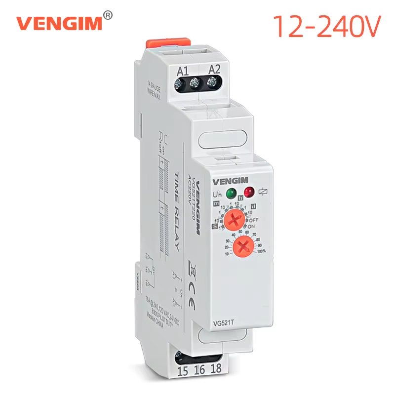

    trexi5 Тебе нужно примерно это: https://meandr.ru/rele-toka-rkt3-15
    Ваше устройство может реагировать на ток и на задержку. Крутая штука. Та микросхемка что я картинку выложил, работает только на задержку? А на али есть такие недорогие?

    Вроде вот https://aliexpress.ru/item/100500437...00029001032552 такое недорогое.
  5. #15
    По умолчанию
    Ну что за бред, забудьте про последовательное соединение, в смысле, почему же не соединить их параллейно, клапан можно с задержкой по времени(если это необходимо), один из самых простых вариантов - это реле времени в виде пневматической насадки на пускатель включающий основную нагрузку! Короче, в школу пойдёте - хорошо учитесь!
    Вложение 83615
    А моторизованный клапан может постоянно находится под напряжением, микросхема действительно отключается сама, просто я смотрю китаец спокойно отключает переключатель, не боясь задержки? Если я правильно понимаю физику, то ток идёт по миксросхеме только тогда когда она работает.

    Как правильно нужно подключать такое реле https://aliexpress.ru/item/100500437...00029001032552 ? На моей маленькой болгарке указано что сила тока 3.9А.
    вы вообще чтоли не понимаете что вам говорят? шутки с электричеством смертельно опасны, и если вы сами не сдохнете, то убьёте кого-то другого.
    Вы вообще не понимаете ничего, пригласите хоть электрика из управляющей компании, дайте ему немного денег и он вам сделает хотя бы сразу без короткого замыкания или пожара
  9. #19
    По умолчанию
    trexi5 Никак. То реле, которое ты показал - это реле времени.
    Ты ведёшь себя неграмотно и некультурно. Я дал тебе ответ. Верный.
