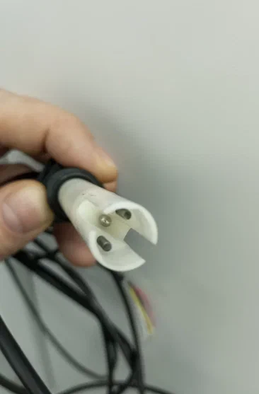

    Отдельно хотел бы осветить вопрос подключения кондуктометрических ячеек согласно нами приобретаемого комплекта КосМастер-24.03 - для измерение электропроводности в трех точках. Необходимо разместить ячейки в действующих трубопроводах. В нашей ситуации это осложняется не большими диаметрами или вообще применением гибких шлангов диаметром 1/4 дюйма.
    Для примера китайский производитель демонстрирует вариант монтажа таким образом...
    В чем то мне это напомнило проточные ячейки и мы это решение взяли на вооружение...Хотя желание производителя максимально засунуть ячейку в поток надо покритиковать. В этом нет необходимости. А вот перекрывать поток корпусом ячейки не по феншую...Но с такой длинной внутренней частью на не больших диаметрах не легко )) Но надо понимать что вода довольно турбулентна в потоке и если контролируем не супер пупер ответственный процесс можно отнести измерительную часть даже от потока на несколько диаметров все равно достоверность измерений будет высокая...и влияние на точность самим потоком воды будет минимизирована...

    Вот как-то так у нас получились заготовочки на первое время...чуть позже переклем из ПВХ.(PVC) ту которая будет на линии пермеата...

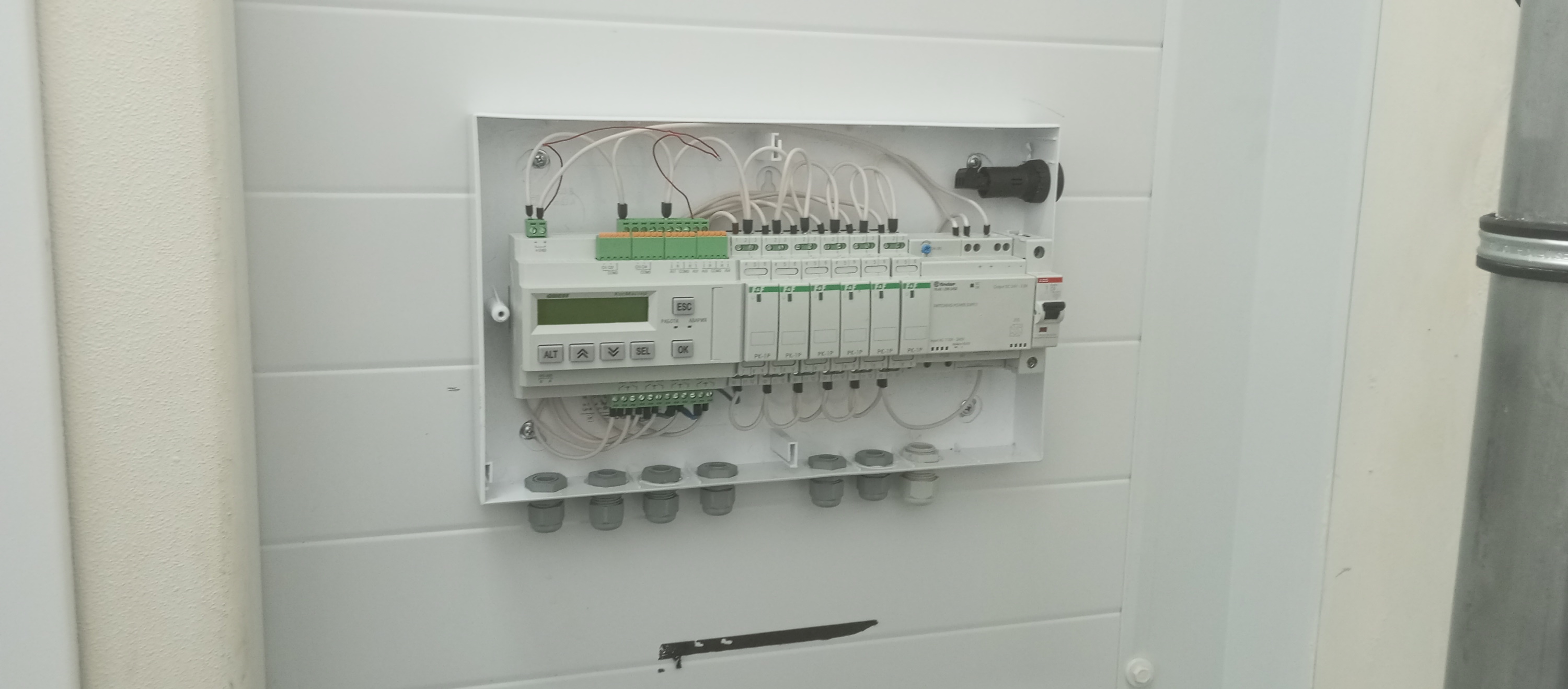

    Вот так мы примеряли щиток для нашего проекта ...были мысли разместить в 18 щите и реле переключение на релейную аварийную схему управления осмосом....но решили ее сделать отдельно маленькой коробкой на самом осмосе...чуть позже покажу реализацию и отображу ее в схеме.
Название:	2024-02-19 10-49-57.jpg
ID:	76103 + Нажмите на изображение для увеличения.
    В итоге получилось как-то так... вроде не плохо...хотя внешний вид может это не главное, но тоже иногда способствует восприятию и формирования первого впечатления.

    Получается из 8 выходов ПРки мы задействовали шесть. Не использовали выход управления Н.Нд Насосом низкого давления и выход управления дозирующим насосом. Все управление разделили промежуточными реле от белоруской компании "Евроавтоматика F&F"... имеющиеся штатные светодиоды в промежуточных реле как нельзя лучше подошли для визуализации состояния выходов. На выход DO8 Авария мы подключили звуковой сигнализатор расположенный здесь же в щите. Осталось только подписать все выхода красиво...ждем когда освободится наш термопринтер

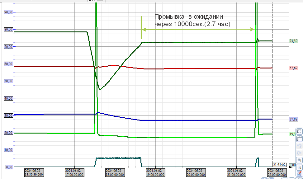

    Как описал выше КосМастер установлен на реальном объекте, подключен в сеть предприятия посредством Vlan для АСКУЭ. Физически используется много портовый преобразователь RS485/ТСР и далее коммутаторы предприятия. Один из задействованных АРМ используется для тестирования посредством нескольких вариаций ОРС и SCADA...
    Хотел бы поделится своим мнением что дает удаленная диспетчеризация таких систем. Конечно это в определенном мере заменяет рутину на некоторых производствах где требовалось постоянное присутствие операторов с заполнением протоколов работы. Хотя все охватить не возможно присутствуют и гидравлические режимы которые необходимо все равно проверять...что то записывать...но сама система диспетчеризации дает инженеру, технологу, оператору достойный инструмент по управлению процессом. Уже с момента старта можно получать объем данных в виде трендов и чем далее тем больше неделя...месяц...год... Можно наблюдать как сами процессы обессоливания так и динамику электропроводности питающей воды...температуру... Те кто хоть немного был связан с данным вопросом наверняка знают как оказывает влияние физические свойства исходной воды на сам процесс...есть зависимости как от температуры так и солесодержания. И проектируя или модернизируя систему с реализованной системой диспетчеризации мы даем в дальнейшем пользователям сильнейший инструмент анализа. И чем полнее и сбалансированнее будет этот инструмент тем больше шансов на многолетнюю добротную работу системы под чутким присмотром пользователей.
    Приведу сегодняшний тренды работы КосМастер. Выбраны не все перья только электропроводности CI1 CI2 CI3 и СI4Уровень в емкости пермеата а так же уровень давления на входе в мембранный блок по сути это работа насоса Н.Вд.Подошло время слива с емкости и я решил запечатлеть процессы трендами.

    Данный тренд хорошо показывает рост электропроводности пермеата на выходе установки в момент старта. Этот процесс роста УЭП при старте неизбежен и не коим образом не сигнализирует об каком-то отклонении в процессе работы мембран. Если немного уменьшим масштабирование, можно посмотреть насколько высоко поднимается электропроводность...и как часто если мы используем режим промывки в ожидании....

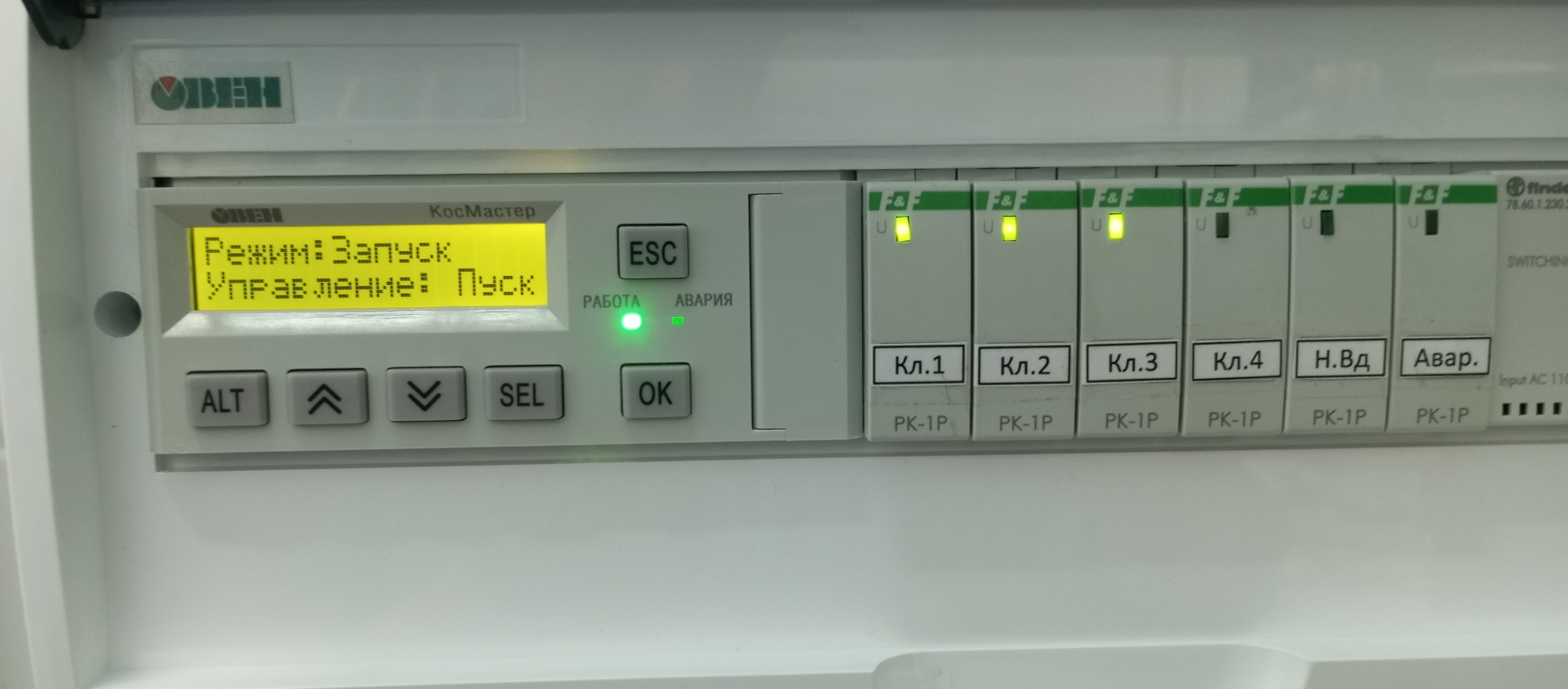

    Хотел немного показать на нашем Космастер режим работы.

    3 Нажмите на изображение для увеличения.
Название:	Запуск КосМастер.jpg
ID:	76309 Как только уровень в емкости упал ниже уровня наполнения и сработал поплавковый выключатель, появляется статусная надпись Режим:Запуск. Так как у нас нет насоса Н.Нд низкого давления но мы активировали его в настройках и выставили таймер 10 секунд то происходит по сути десятисекундная готовность перед стартом. Иногда это полезно и оператор может понять что допустм чтото надо включить и может чтото подправить. В период настройки и ПНР считаю это удобным функционалом хоть и использую немного не по назначению...
ID:	76312 Следующий этап запуск насоса высокого давления Н.Вд. Давление у нас возрастает более 5 бар. Можно посмотреть в предыдущем топике где постил тренд. Пермеат по-прежнему поступает в дренаж так как открыт промывной клапан Кл.3 По истечении таймера производится измерение электропроводности пермеата. И если электропроводность пермеата выше уставки заданной нами то наполнения в емкость не произойдет а установка выключится и будет ожидать заданный промежуток времени и потом попробует запустится снова повторно пройдя все этапы запуска...
    7 Нажмите на изображение для увеличения.
ID:	76313 Если после истечения таймера закрытия клапана Кл.3 качество пермеата отвечает нашим требованиям то наступит этап наполнения до его окончания по сигналу поплавкового клапана в емкости
    Последний раз редактировалось dreambelarus; 06.06.2024 в 14:15.

    Доброго всем дня. Продолжу делиться своим опытом по работе с КосМастер.
    Небольшой обзор основного меню КосМастер. Тут будет несколько пожеланий.
    Дополнить основное меню таймерами. Время до начала промывки в ожидании и Время до начала слива с емкости. К сожалению данные таймера можно отследить только через сетевые регистры 574 и 575. Нам как активно использующих SCADA для мониторинга в принципе хватает. Но по месту пользователю/наладчику однозначно может потребоваться. Я думаю системное меню не переполнено и нет ограничений...но это на суд производителя....есть желание улучшить.. можно рассмотреть предложение пользователей. Можно в отдельное подменю КосМастер...но мне видится что это оперативный параметр и ему место в главном меню...
    И дополнить отображением значения температуры в точке CI3/AI3 системы хранения и распределения пермеата. Да температуру по всем каналам можно подсмотреть в системном меню... через входы/аналоговые/состояние/ AI1, AI2, AI3,но это как говорится функционал для продвинутого пользователя. Мы отслеживаем удаленно на данный момент по сети RS485, через сетевые или системные регистры КосМастер 566, 568 и 570. Параметр температуры критичный и место ему однозначно в главном меню.
    н/п
    ........фото..........
    1 Нажмите на изображение для увеличения.
ID:	76324 Первых две строки это статусные. Тут все понятно. Возможно было более компактнее но наверняка это стандартный.
    Хочу показать очередной тренд полученный с КосМастер. Выделил перья температуры Т1 Т2 Т3 и уровень в емкости. Наглядно видно существенное отличие по температуре емкости пермеата. Связано это с постоянно работающей УФ лампой стерилизатора. Система закольцована и в работе 24/7. Выполнено два почти полных слива с емкости. И отключены промывки в ожидании. Ведем наблюдение за тенденциями в таком режиме...
    А вот значения температуры Т1 и Т2 Входной воды и осмоса практически совпадают. Это и ожидаемо. В работе разница во времени измерения проходящего объема секунды... Поэтому в предыдущем посте я отметил что неплохо бы на главное меню вывести значение Т3. Но это актуально только для версий КосМастер-03 с контролем в емкости пермеата...может сделать ее опционально настраиваемой отображать/не отображать в главном меню. Это даст больше универсальности решению. Если такой функционал легко реализуем...не силен в программировании ОЛ особенно экранов))
    P.s...

  10. #20
    По умолчанию
    А с чем связаны такие резкие провалы значения уровня на графиках при изменении температуры?
