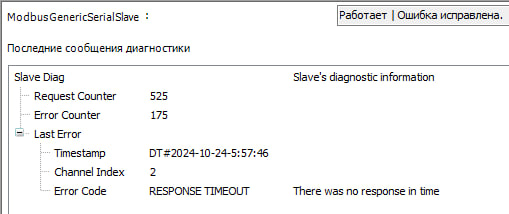

    У меня из Scada опрашивается два датчика топлива с Modbus протоколом. Второе устройство, независимо какое из них я поставлю дает ошибки при опросе. Думаю, что не хватает задержки между опросами одного и второго устройства (нет в Scada такой настройки). Попросил разработчика добавить в будущем.
    Кого поставлю первым - ошибок 0. у второго появляются ошибки.

    А как Вы определяете - какое 1-е, а какое 2-е? По какому признаку?
