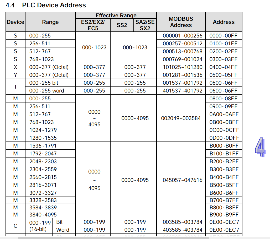

    По умолчанию
    Входом с панели управлять не получится. Нужно использовать внутренние биты М.
    Не забудьте про их адреса Модбас. Нажмите на изображение для увеличения.
Название:	Screenshot 2023-06-28 141712.png
    Дельта понимает и RTU и ASCII.
    И на картинках параметр четности панели и ПЛК не совпадают.
    Последний раз редактировалось pkl; 28.06.2023 в 14:24.

    По умолчанию
    Спасибо большое, перепробовал все но только таблица эта выручила, теперь все работает, спасибо!
