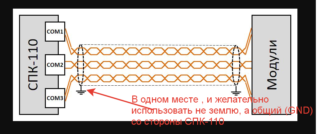

    Здравствуйте.
    Имеется контроллер СПК110 с тремя портами RS-485.
    Контроллер находится в 15 метрах от модулей (модули в одном отдельном корпусе), которыми он управляет.
    Вопрос:
    Как лучше соединить контроллер с модулями?
    Рассматриваю два варианта:
    Вариант №1 – для каждого порта используется отдельный экранированный кабель с одной витой парой сечением например 0,6кв.мм. То есть используем три куска кабеля - 1х2х0,6.
    Вариант №2 – используем один кабель с тремя витыми парами - 3х2х0,6.
    Прошу подсказать какой из вариантов правильный или предпочтительнее.

    оба должны работать, если кабель соответствует стандартам RS485. Не знаю, как в многопарных кабелях RS485 но в UTP завитие пар разное, что не приводит их к вкладыванию друг в друга, за счет этого и получаем отсутствие наводок одной пары на другую.

    Я использую отдельные кабели, так как у меня есть опыт того, что интерфейсы, расположенные в одном кабеле (когда они идут по нескольким его парам) влияли друг на друга.

    А почему вы хотите использовать три порта? Все модули можно подключить и по одному порту, если скорость и параметры одинаковые.
    Если параметры разные, то лучше сделать 3 отдельных кабеля. Меньше проблем будет.

    Имею опыт использования вместо земли нужно использовать общий ов или GND со стороны панели и экран сажать в одной точки , со стороны панели . Нажмите на изображение для увеличения.
ID:	61999 В одной точки ---- схемы могут быть и та или другая
    всё зависит от удобства монтажа .Нажмите на изображение для увеличения.

    Ерунда, эта помеха полностью скомпенируется дифф. приемником.

    Дифф. приемники RS485 спроектированы таким образом, чтобы уничтожать подобные помехи, при этом помехи могут быть в разы сильнее полезного сигнала в диапазоне -5...+12 Вольт, лишь бы помеха "навелась" одинаково на оба проводника. Для этого и используют витую пару, для этого же и различный шаг повива в многопарных кабелях.
