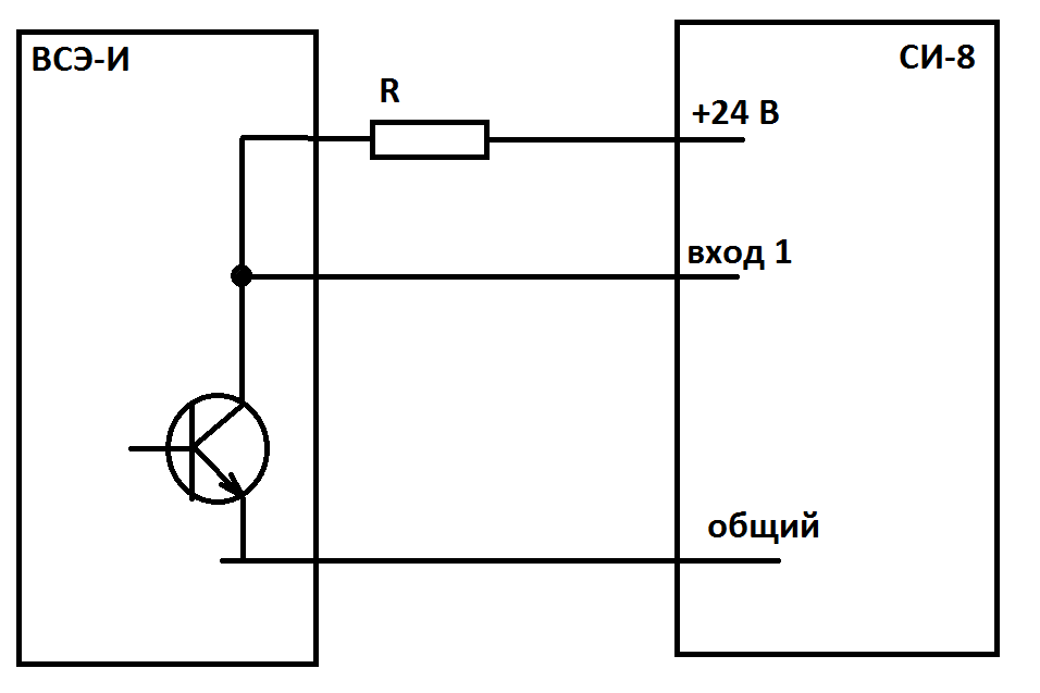

    вот по такой схеме подключил. расходомер выдает импульсы. СИ-8 их не считает. между входом и общим напруга +25 В верхний уровень, и 22,8 В низкий уровень при R=1kOm. при R= 75kOm и больше, низкий уровень опустился до 3 В. из мануала на СИ-8 мы знаем что низкий уровень от 0 до 0,8 В => потому и не считает. если подключать без питания и без резистора то напряжения между общим и входом 4,9В высокий, 2,87 В низкий. значит ли этом что выходной транзистор первичного преобразователя неисправен?

    Дружище, ты читай, что на форуме тебе пишут и рисуют. То что ты нарисовал не будет работать. Не надо никаких резисторов и внешних напряжений. Если будешь продолжать свои бездумные эксперименты, то спалишь транзистор если уже не спалил. Целостность транзистора проверим позже, а пока сделай следующее.
    Надо установить тестер в режим измерения тока, ткунться между клеммами 13 и 14 СИ8 и замерить ток. Сделай и сообщи результат. Делать надо все быстро.

    Я извиняюсь но куда вы воткнули +24В в расходомер???????????
