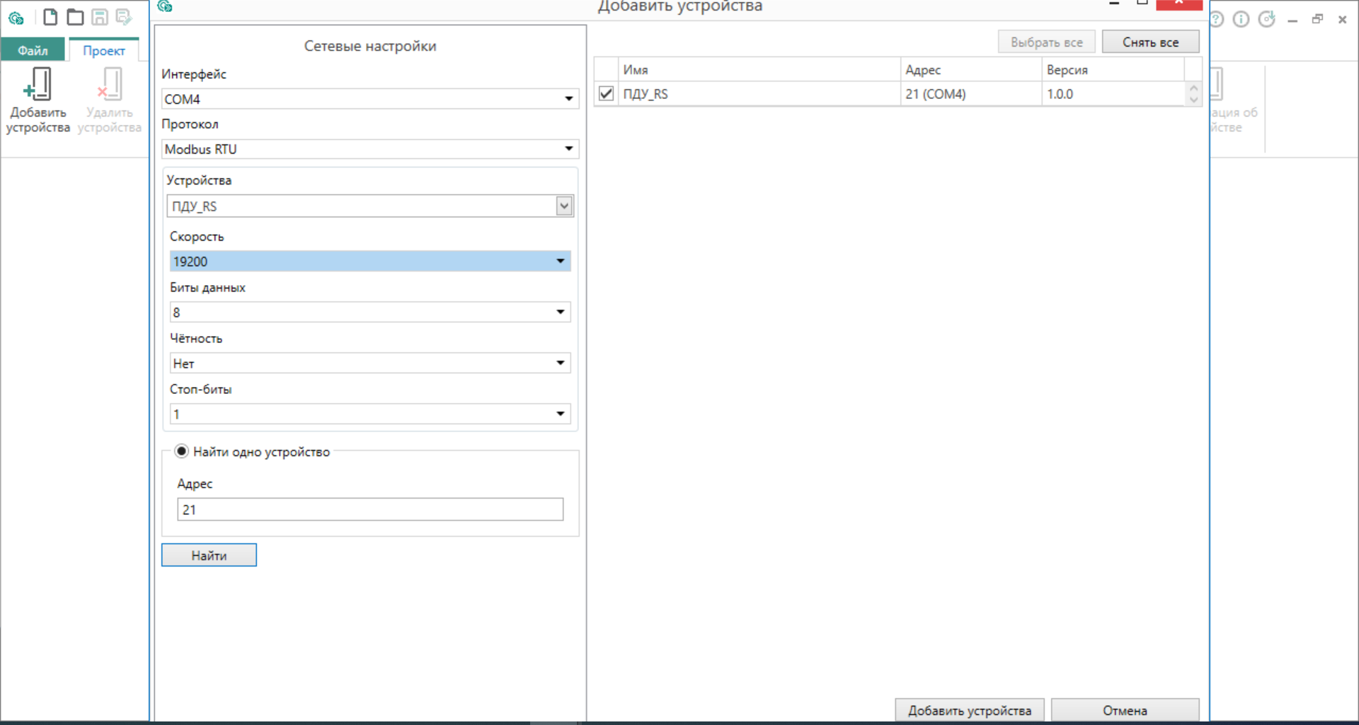

    Добрый день!
    Подскажите, пожалуйста, как определить адрес датчика ПДУ-RS.750.5 или сбросить его сетевые настройки к заводским?
    В конфигураторе не удается это сделать, используя протокол Owen Auto Detection Protocol даже для заведомо известного адреса датчика.
    Используя протокол Modbus RTU и известный адрес, датчик определяется.

    этот датчик поддерживает только один протокол. А Owen Auto Detection подойдет для опроса тех приборов кто либо автоматом определяют либо с завода идут по умолчанию с протоколом овен. Пэтому видимо ни как

    Он лежал в коробке, мне нужно было ему задать сетевые настройки (поменять адрес и скорость). Подключился через owen конфигуратор с сетевыми настройками по умолчанию (9600, 8N1, 16), датчик не определился. А и В местами менял, не помогает. Другой датчик с заведомо известными сетевыми настройками определяется.

    ну так если лежал в коробке, то адрес должен быть 16, смотрите РЭ
    Вот если в него кто-то лазил, то удивительно, что Конфигуратор не может выполнять поиск устройства меняя адрес и потом скорость, придется перебирать или искать утилиту, которая таки умеет так делать.

    Потому что сброс до заводских настроек по документации через запись регистра, на кой б... ляд нужен Конфигуратор какой либо, если не умеет выполнять поиск устройств и выполнять над ним дальнейших действий?
    Ищите Modbus Scaner

    Выбрали протокол модбас, поставили найти 16 прибор и ни чего?
