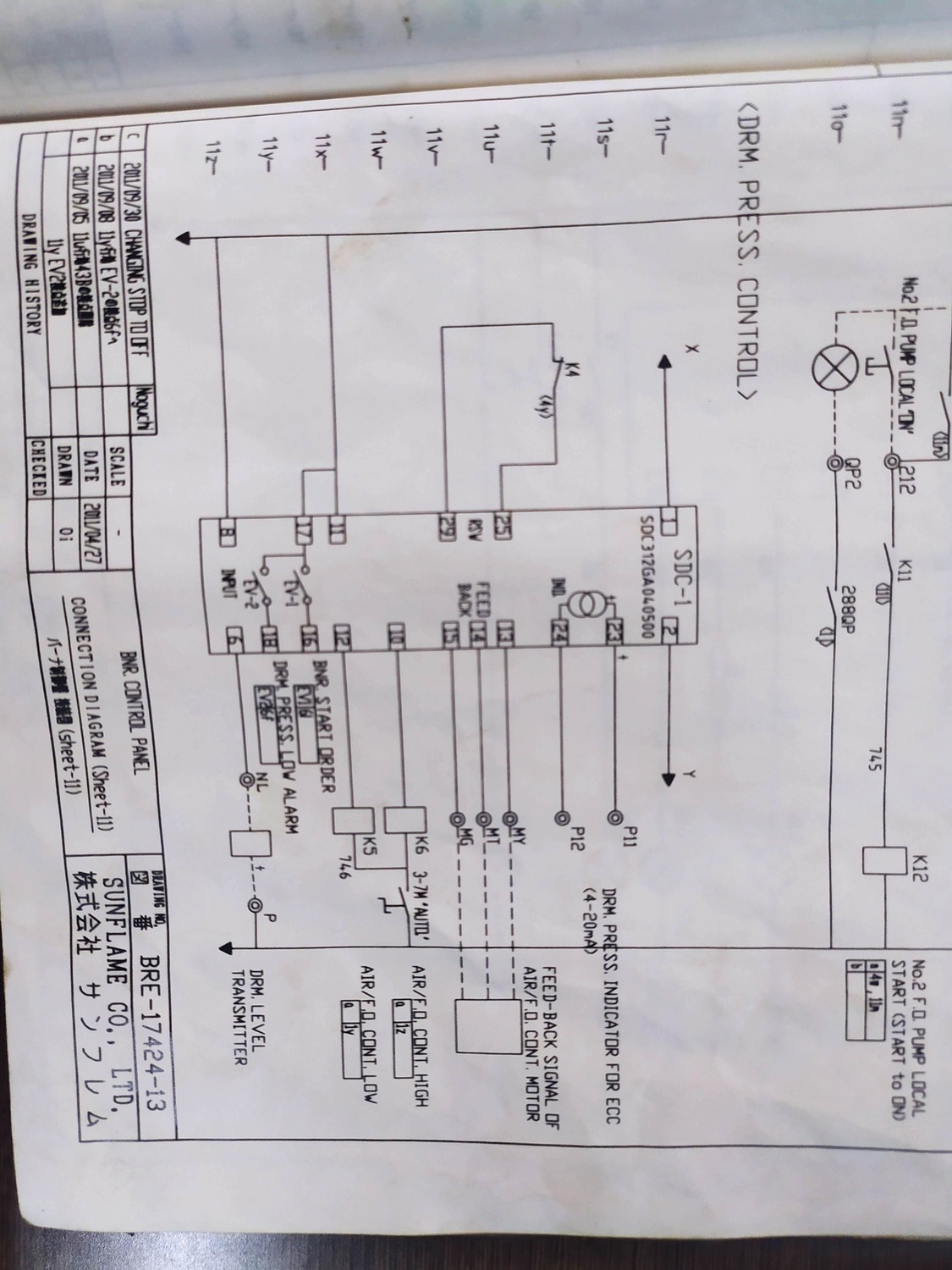

    Здравствуйте! Помогите разобраться.
    Есть plc котла, к нему подключается на аналоговый вход датчик давления 24V, сигнал 4-20 мА. От plc идёт индикация на вторичный прибор - самая простая стрелочная контролька, 4-20 мА. Неожиданно пропадает индикация в ЦПУ, а plc выдаёт сигнализацию, что аналоговый вход выгорел, и предлагает проверить датчик давления и его подключение, а так же настройку входа.
    Датчик давления на штекере имеет 24V питания, в разрыве плюсового провода на аналоговый вход plc приходит сигнал с датчика 4-20mA, который меняется в зависимости от давления и показывает довольно точно. Аналоговый вход plc настроен верно. Можно ли в этом случае с уверенностью сказать, что проблема в аналоговом входе plc?
    P. S.
    Чтобы не оставаться совсем без индикации хотелось бы подключить датчик давления напрямую к вышеуказанной контрольке в ЦПУ минуя plc.
    Я начинающий электромеханик, и если получится такое сделать - было бы очень здорово! Подскажите пожалуйста! Спасибо.

    Добрый день.
    Информации довольно мало. Что за датчик и что за контролька.
    Но по идее, если у Вас ток в петле есть, то отцепляете контрольку от выхода контроллера, и соединяете включаете в разрыв цепи входа соблюдая полярность.
    По идее должно заработать.
    С уважением.

    Здравствуйте. Я докинул фоток. И главный вопрос здесь всё же правильно ли я определил, что проблема со входом в плс? Потому что стоит плс дорого и при заказе ошибок быть не должно, это прям очень важно. Спасибо!

    Добрый день.
    Насколько понял речь идёт о вот таком приборчике
    Если это так, то цена не такая большая. На сайте в ссылке всего 10 баксов.
    А вообще то такие приборы обычно просто разбираются путём вытягивания за мордочку из самого корпуса. Там только надо пару фиксаторов по бокам нажать. А контакты там в виде площадок на плате и разъёмов на самих клеммах.
    Разберите и прошурудите, прочистите контакты со всех сторон.
    Может просто окислились и контакт пропал.
    Вот пока так .

    Спасибо, действительно, цена невелика! Трансмиттер стоит дороже. Благодарю за совет!
    Апд. : разобрал плс, внутри платы с контактами. На вид все чистенькие. Решил все-же пошкрябать их. И сигнал появился. Видимо окисная пленка была.
