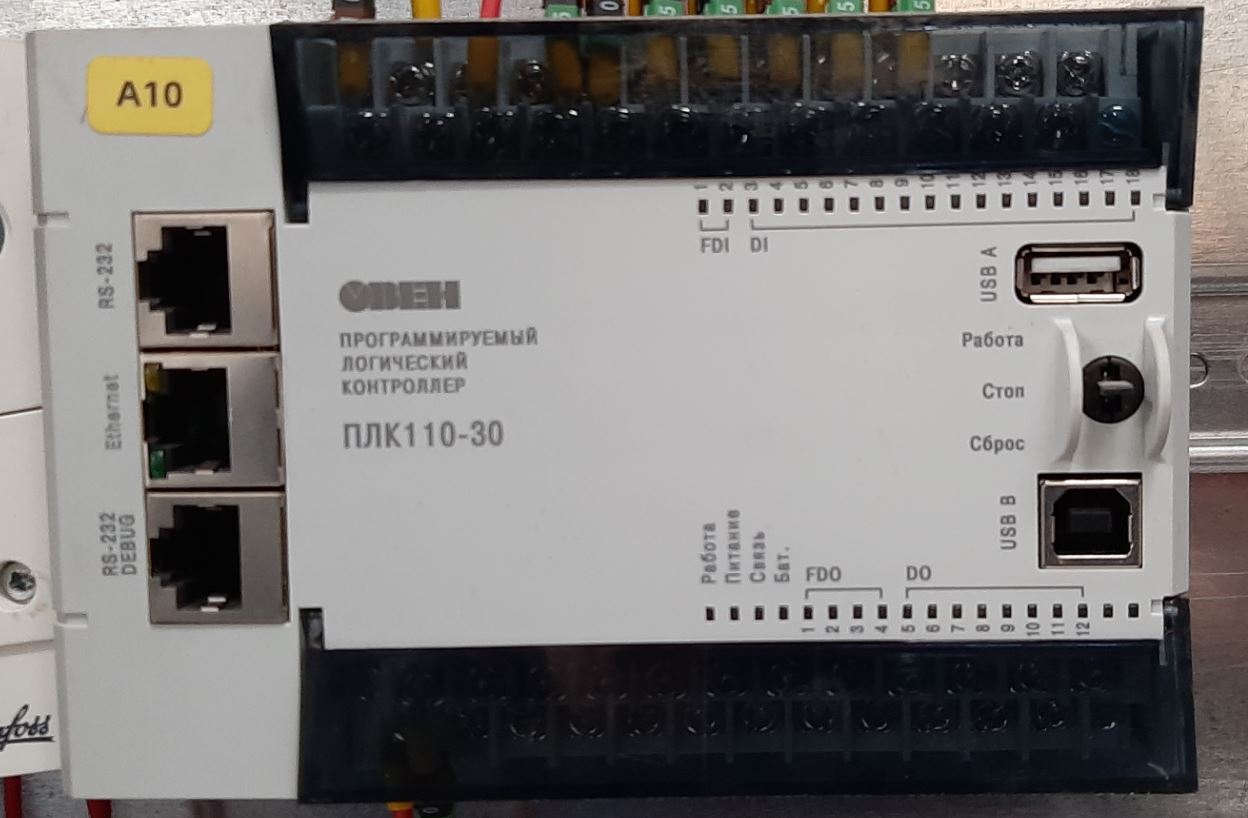

    Angry ПЛК110-220.30 [M02]
    Скажите, где у этого чуда физический интерфейс RS-485, куда провода подключить можно?
    Перерыл все инструкции на оф. сайте, упоминание об интерфейсе встречается повсеместно, а где он находится?

  5. #5
    По умолчанию

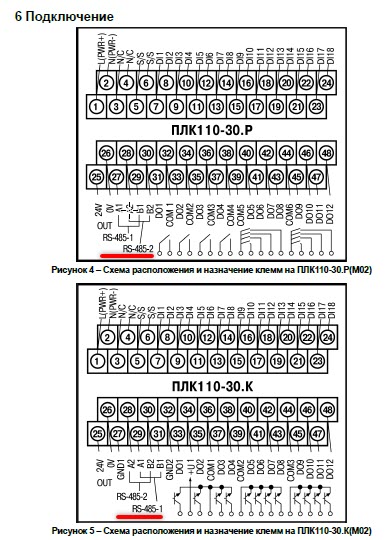

    Добрый день.
    Данная информация есть:
    1. На крышках для клеммных колодок (см. фото)
    2. На странице ПЛК в разделе "Схемы подключения" https://owen.ru/product/plk110_m02/connection
    3. Также на странице ПЛК в разделе "Чертежи, схемы, модели" https://owen.ru/product/plk110_m02/ddm есть схема подключения ПЛК в сеть RS-485, где на борту также указаны номера контактов https://owen.ru/uploads/96/podklyuch...et_rs485_2.pdf

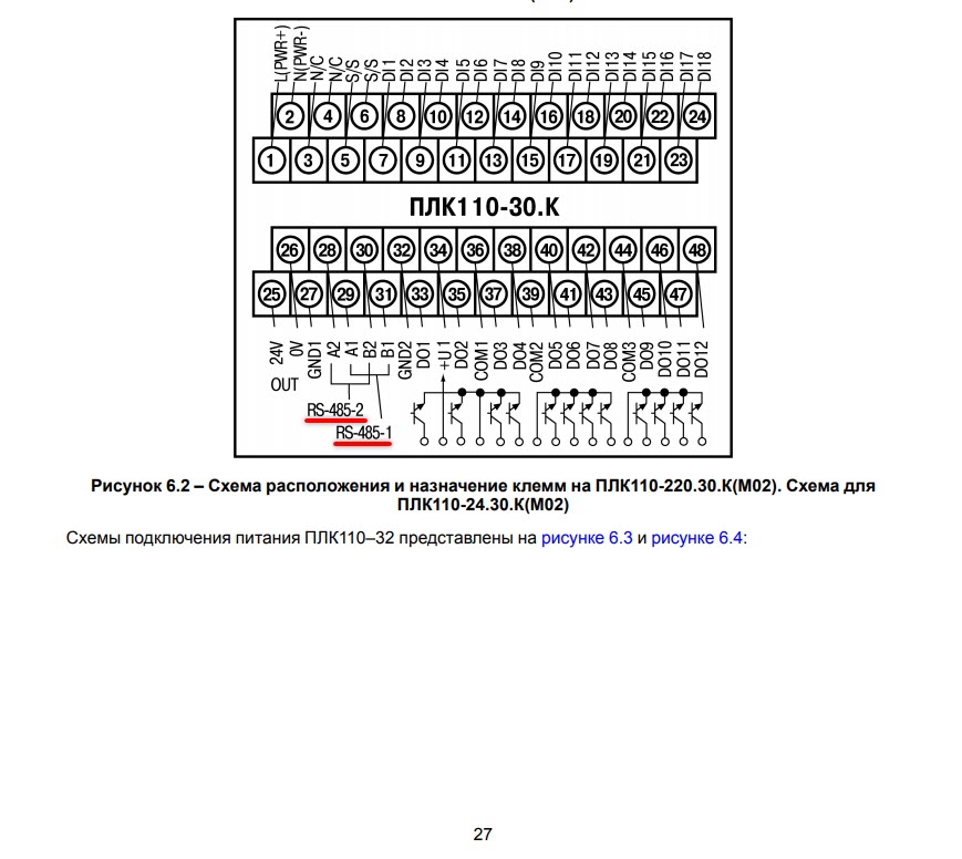

    Добрый день
    есть и в руководствах:
    Руководство по эксплуатации.
    Страница 27.
    Там видим схему подключения, находится в разделе "Подключение".
    Данная информация есть и в кратком руководстве
