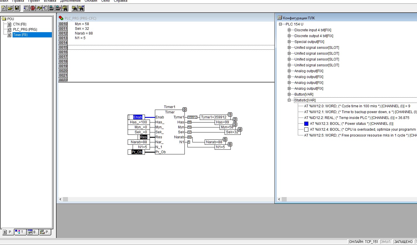

Нужен таймер обратного отсчёта с возможностью уставки в формате ЧАС : МИН : СЕК на ST?
что бы задавать время с панели ПР307
существует ли похожее готовое решение?

Переводите свои "ЧАС : МИН : СЕК" в TIME(мсек) и используйте стандартный TON из ST
это при вводе данных, да понятно. А как быть при отображении обратного отсчёта?
Таймер прямого и обратного отсчёта с задачей времени и памятью наработки____ https://owen.ru/forum/showthread.php...l=1#post461025
Огромное вам спасибо. Очень круто. То что надо.
На всякий случай, вот проект в Codesys 2.3, счётчик и выход кол-ва включений, запоминаются в RETAIN. Вложение 84049
ПЛК можно заменить на любой другой.

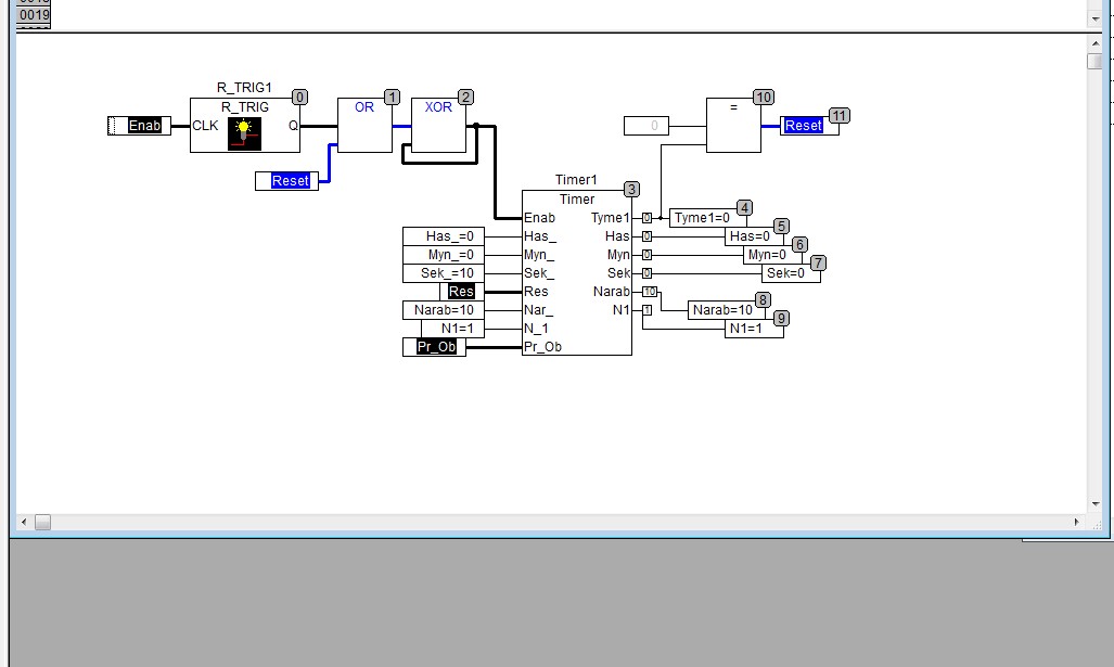

Например так, и флаг и остановка Reset Вложение 84064
Можно сделать сброс через второй R_TRIG или всё запихнуть прямо в ФБ
