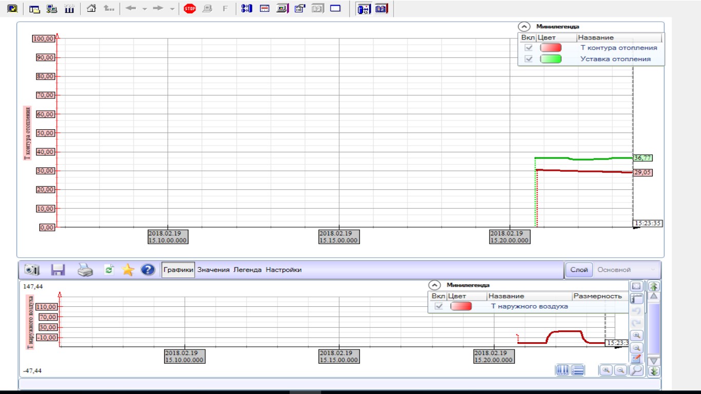

Добрый день, у меня установлена система САРт с применение Овен ТРМ132М-РРРУОР.01. Проблема заключается в следующем, при понижении температуры Тоб ниже уставки, регулировочный клапан открывается почти полностью и стоит в таком положении до уравнивания Тоб и Туст, после чего клапан закрывается полностью, а. Тобр. продолжает рости. (температурный график до системы САРт 150\70, в систему запускается вода +110гр, система 2х трубная, зависимая). Тоб гуляет в пределах +\- 8гр (не стабильно). Как бороться с данной проблемой?

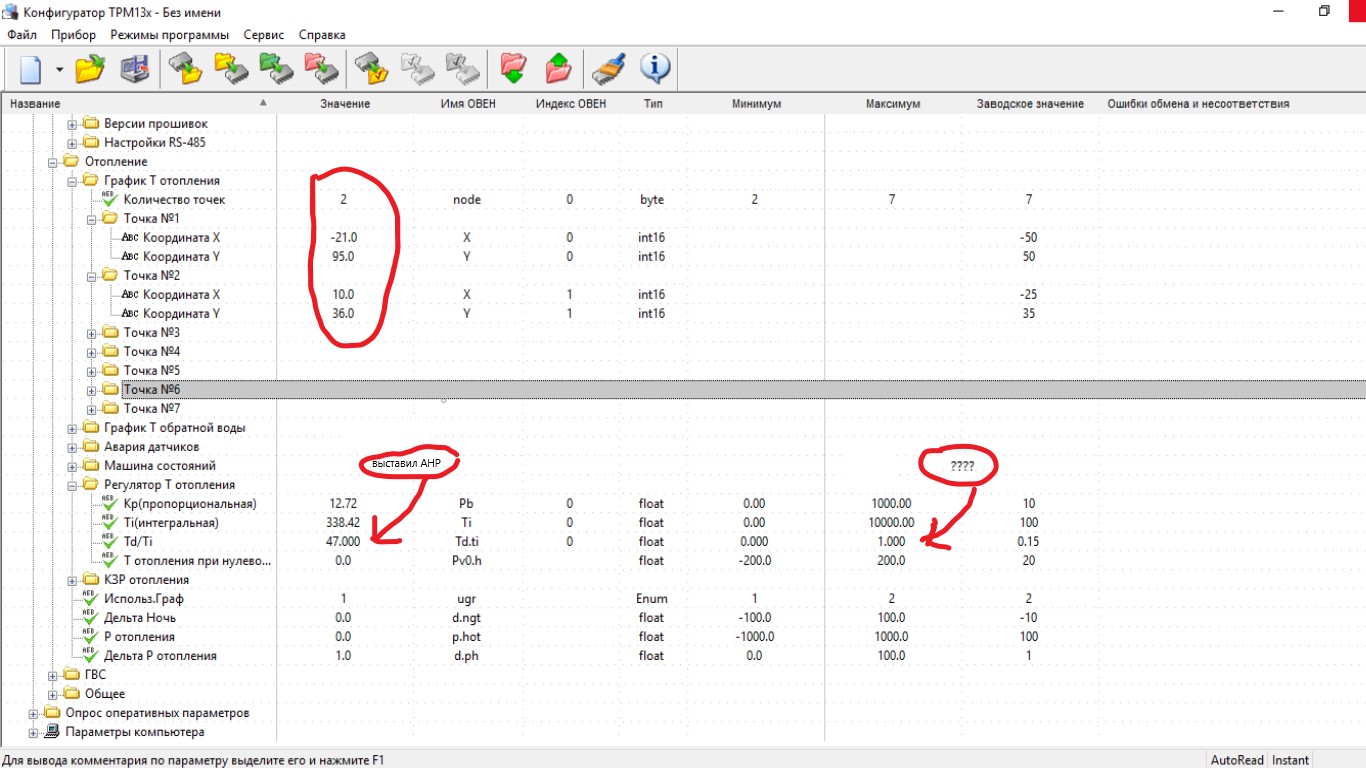

какие значения у Вас выставлены в папке "Регул.Тотоп" параметры: Kp / Ti / Td?
Авто настройку пробовал, дело в том, что после выбора «ДА» и нажатия ВВОД ничего не происходит. Значения Кр+10.00\ Ti+100.00\ Td+0.000

Автонастройка не была полностью произведена.
Я приложил файл с подробным описанием действий.

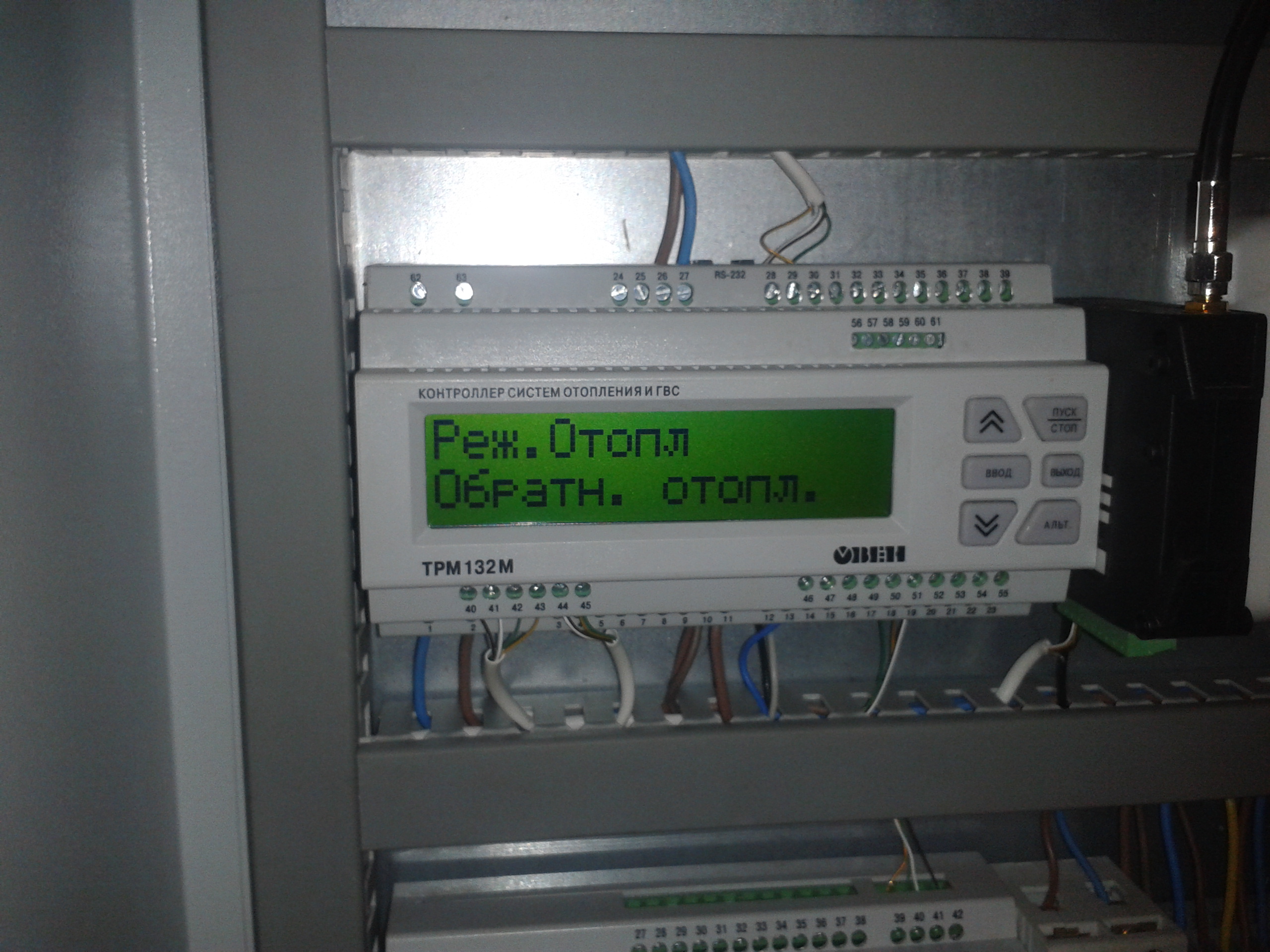

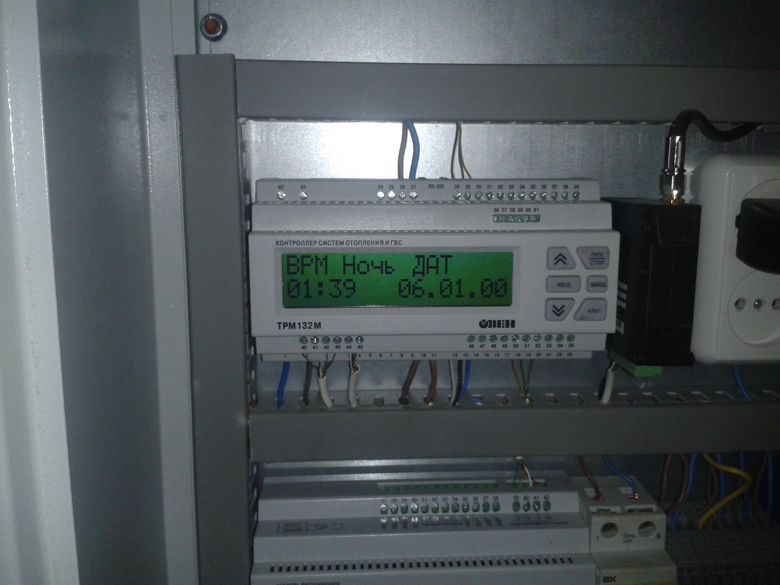

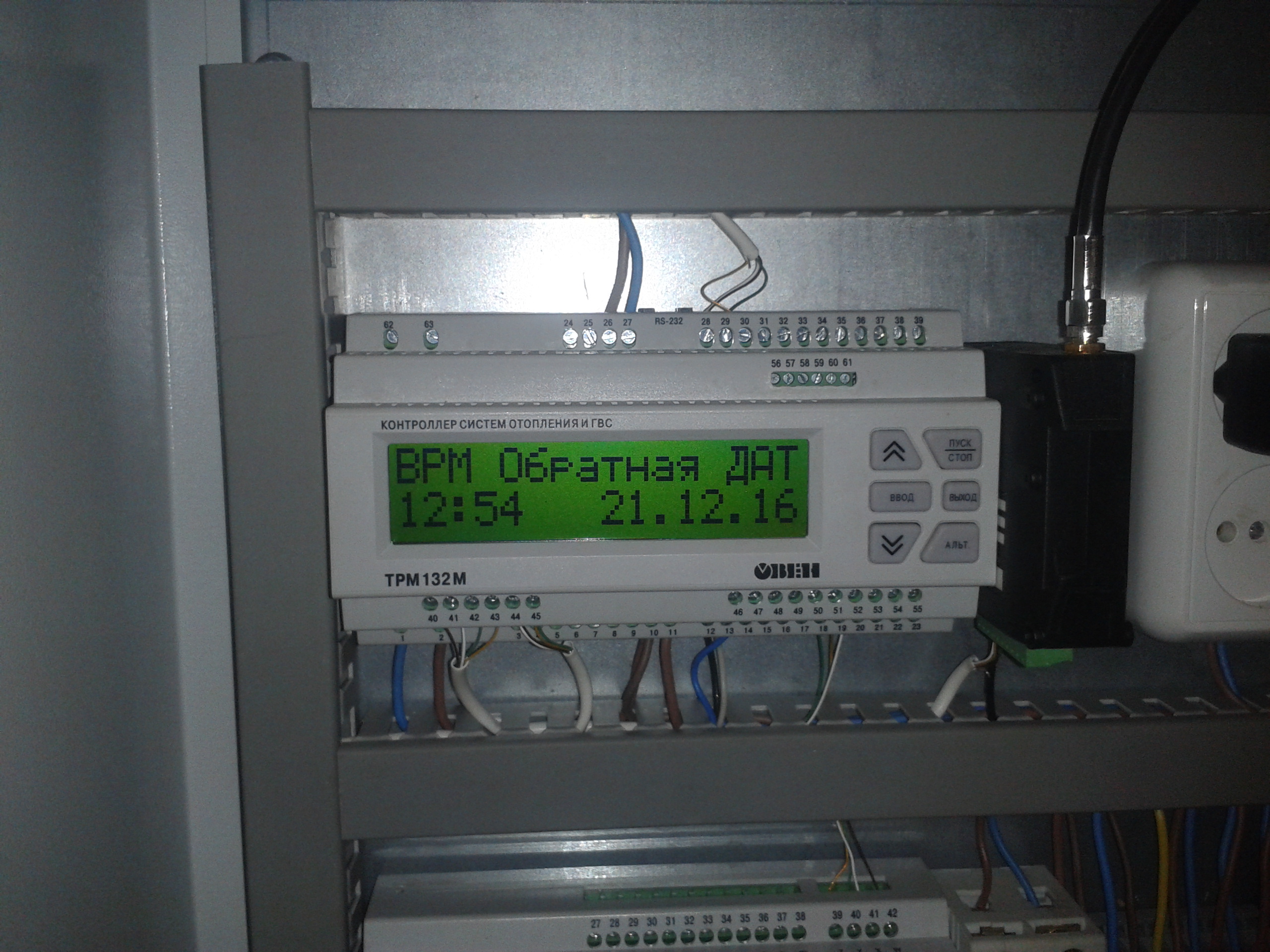

Прибор находится в запущенном состоянии, "рабочий режим"
На экране какой режим отображается?
