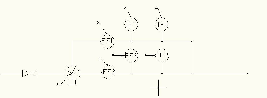

Так вроде там V- на 220в ,а AV -аналоговое управление.
А мне так интересней узнать ,что за расходомер используется ,что по входам ПЛК (ПР:D ) будет

http://linkme.ufanet.ru/images/7beaa...152998eb6d.jpg щас ФСА накатал если кому интересно, расходомера два ДРГ.М2500 и ДРГ.М160, диапазоны измерения разные,один летом работает другой зимой ,это все для точности измерения делается
ТТХ на этой странице http://kipservis.ru/clorius/privod_dlja_klapana.htm
