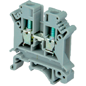

    Клеммы винтовые проходные
    Клеммы винтовые проходные для медных проводников сечением от 2,5 мм2 до 10 мм2.

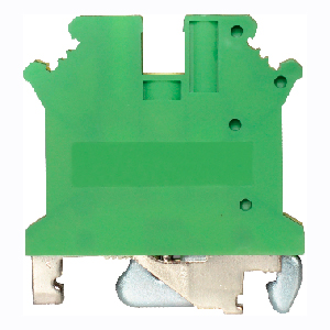

    Клеммы винтовые «Земля»
    Клеммы винтовые «Земля» для медных проводников сечением от 2,5 мм2 до 10 мм2.

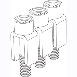

    Аксессуары для клемм
    Аксессуары для клемм: маркировочные таблички, блоки перемычек, мостики гребенчатые, заглушка торцевая, фиксатор торцевой, держатель маркировки, разделитель полюсов.
