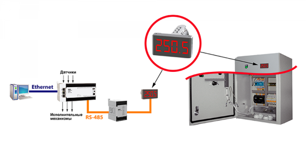

    Использование ОВЕН СМИ2 в качестве щитового индикатора
    Светодиодный индикатор ОВЕН СМИ2 удобен для установки в шкафы управления. Легкий монтаж в отверстие для светосигнальной арматуры диаметром 22,5 мм значительно упрощает проектирование и сборку шкафов управления.

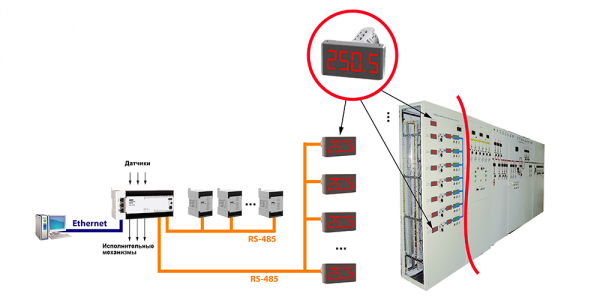

    Использование ОВЕН СМИ2 в диспетчерских щитах
    Светодиодный индикатор ОВЕН СМИ2 удобен для использования в диспетчерских щитах и мнемосхемах. Семисегментный буквенно-цифровой индикатор с высокой яркостью свечения и значительной высотой символов обеспечивает качественное отображение параметров объекта управления.
    Диспетчерский пост с использованием индикаторов ОВЕН СМИ2

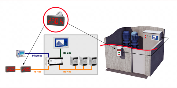

    Использование ОВЕН СМИ2 в кнопочных постах
    Компактный корпус и легкий монтаж в стандартное отверстие для светосигнальной арматуры диаметром 22,5 мм позволяют использовать ОВЕН СМИ2 на кнопочных постах и выносных пультах. Применение СМИ2 повышает информативность кнопочных постов. Степень защиты прибора – IP54, непроницаем для пыли и влаги.
    Применение ОВЕН СМИ2 в кнопочных постах
