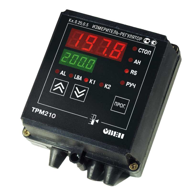

    ОВЕН ТРМ210 в настенном корпусе Н2

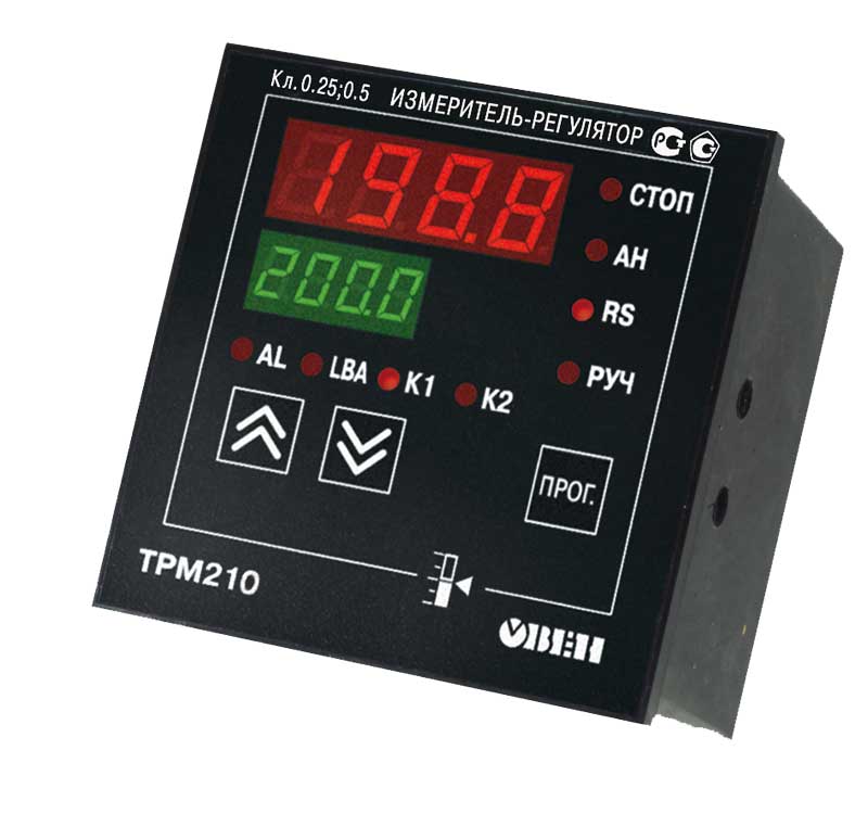

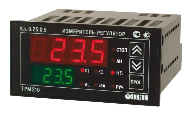

    Прибор выпускается в 4-х типах корпусов: настенном Н, щитовых Щ1, Щ2 и новом эргономичном корпусе Н2
