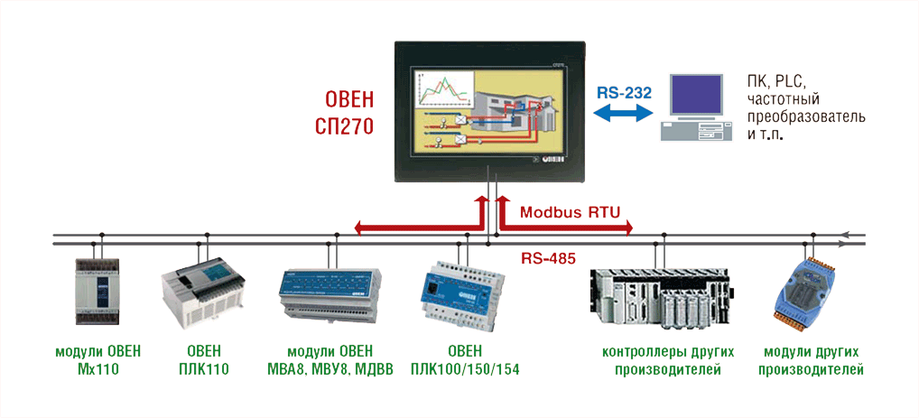

    Основные функциональные возможности панели оператора ОВЕН СП270
    • Графический дисплей с диагональю 7 дюймов и разрешением 480x234 пикселя
    • Количество цветов – 256, тип дисплея – TFT
    • Сенсорное управление экраном
    • Два независимых порта RS-232 И RS-485 для связи с внешними устройствами
    • Поддержка распространенных протоколов обмена Modbus RTU, Modbus ASCII
    • Возможность работы одновременно в двух режимах Master и Slave
    • Питание от источника напряжения 24 В
    • Бесплатная программа «Конфигуратор СП200»
    Цветная графическая панель с сенсорным экраном, поддерживает совместную работу с ОВЕН ПЛК, модулями ОВЕН МВА8, МВУ8, Мх110,а также с контроллерами и модулями других производителей.
