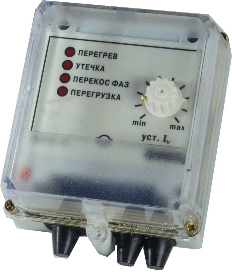

    Прибор УЗОТЭ-2У предназначен для защиты трехфазных асинхронных электродвигателей, работающих в тяжелых производственных условиях: при перегрузках, вызванных пониженным напряжением в сети, при повышенной влажности и температуре, высокой запыленности.
    Прибор выпускается в корпусе настенного крепления типа Н.
    Функциональные возможности
    • Защитное отключение управляющего пускателя или контактора при возникновении следующих аварийных ситуаций:
      • обрыв или перекос фазы питающей сети;
      • превышение током, потребляемым электродвигателем, номинального значения;
      • перегрев обмотки статора.
    • Блокировка пуска электродвигателя при нарушении изоляции обмотки статора в начале работы
